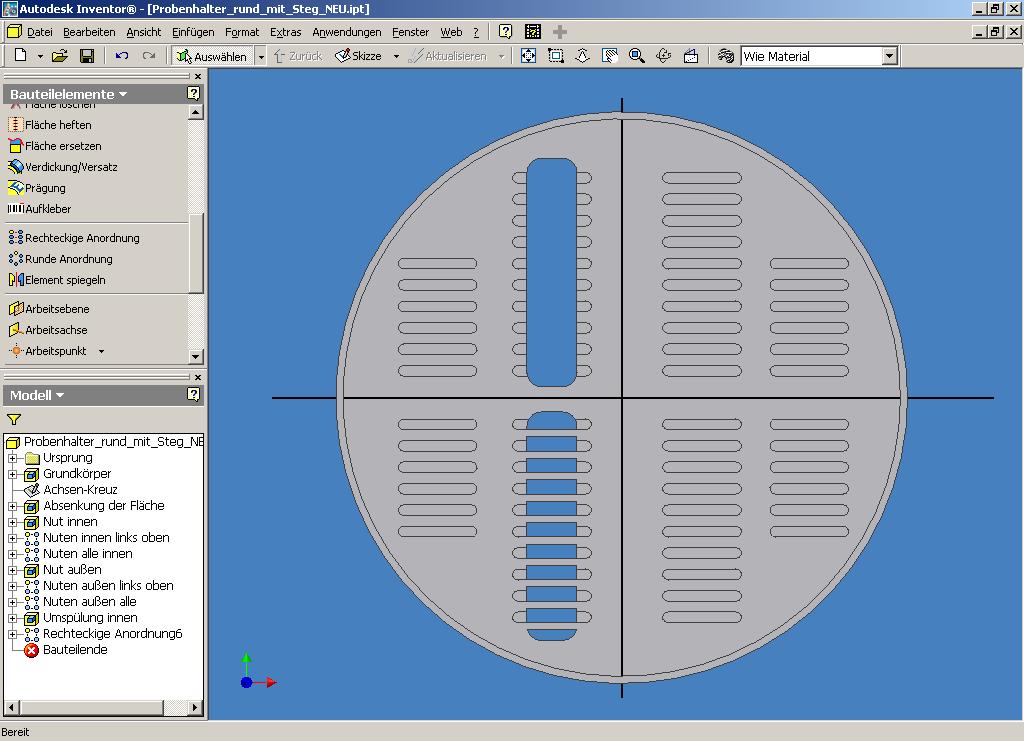

Ich bin da mal wieder eine Probenhalterung am Konstruieren, da ZICKT der liebe INV6 mal wieder rum, oder ich bin mal wieder zu doof (auch nicht unwahrscheinlich).
Ich habe erst die kleinen Nuten extrudiert, die nicht durchgehen anschließend die große obere Nut die durchs Bauteil durchextrudiert.
Soweit so gut.
Dann hab ich die große Nut per 'rechteckige Anordnung' nach unten angeordnet, und egal wie ichs mache, innen, außen, klein, groß, er läßt unten (unter der Mittellinie) immer was stehen. Wenn ich nach rechts oder links anordne tuts das, nur unten nicht.
Ich denke irgendeiner der erfahrenen Profis hir im Forum kann mir meinen Fehler direkt um die Ohren hauen.
Danke für die Hilfe im Voraus
Martin

stell doch bitte mal das Bauteil rein
wir schauen dan mal woran das liegt

Du hattest den falschen Abstand. Benutze  34.5 mm als Versatz, dann gehts. oder sicherer: spiegel deine Anordnung um die Mittelebene.

...sorry, hier dein korrigiertes Teil.
Tip: Bei solcher Anordnung immer um die Ursprungsebene spiegeln, dann bist du vor solch einem Versatz gefeit.

Is ok, funkioniert. ABER wo is der Fehler, mit 34,5mm oder 35,5mm, die Extrusion müßte durchgehen, oder etwa nicht ???

anbei eine Lösung wie sie der DIVA nicht so weh tut
ok Spass beiseite
versuch bitte Anordnungen in den Skizze zu erschlagen,
die Performance und Dateigroesse wirds dir danken .

Martin, die Extrusion wird blind gespiegelt, d.h. wo auf der Definitionsseite schon Loch war, ist nichts wegzunehmen, und deshalb wird auf der gespiegelten Seite an diesen Stellen genauso nichts weggenommen, egal ob da was ist oder nicht.
Frank, wie meinst Du das:
versuch bitte Anordnungen in den Skizze zu erschlagen, die Performance und Dateigroesse wirds dir danken."?
IMHOIn my humble opinion = Meiner bescheidenen Meinung nach ist Anordnung in Skizzen nicht zu empfehlen.
IMHOIn my humble opinion = Meiner bescheidenen Meinung nach ist es was die Anordnungen betrifft richtig, so wie Funky-Martin es gemacht hat.

Roland hat ja schon gesagt warum das Ergebnis so ist wie es ist
Wenn Du trotzdem die Anordnung mit dem "falschen" Abstand erstellen willst musst Du nur die weiteren Optionen des Anordnungs-Befehls ausklappen und den Haken bei "Ausführungstyp" auf "Anpassen" setzen. Dann wird die kopierte Extrusion neu berechnet und dann stimmts.
