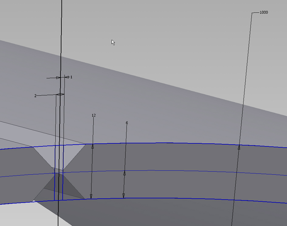

Es geht mal wieder um's Blech. Hat von euch schon mal von einem Blech mit beidseitiger Schweißnahtvorbereitung eine korrekte Abwicklung (ohne Skizzenpinslerei) in der IDW fertiggebracht?

Ich hab's gestern versucht und fand keine Lösung.
Dass es nicht geht, entbehrt nicht einer gewissen Logik.
Da heutzutage die Abwicklung meistens für Laser, Brennschneiden etc. verwendet wird, wären Schweissnahtvorbereitungen überflüssig und müssten im DXF gelöscht werden. Das ist jedenfalls meine Sicht der Dinge.

danke für die response. Was im Bezug auf die Blechschneiderei sagst ist wohl richtig. Aber unser Kunde will die Nahtvorbereitung im Modell erfasst haben.
Was ich daher "suche" ist die Lösung für eine Abwicklung ohne diese "falschen" Kanten.
@ SPI und Copra User
Können diese Blechprogramme eine Abwicklung ohne Berücksichtigung von Schweißnahtvorbereitungen?

Ha, endlich mal eine weitere Person mit diesem Problem.
Wir arbeiten auch mit Schweißnahtvorbereitungen (Bleche bis 40mm) und seit der Inventor 5.3 Version rede ich mir den Mund fusselig, dass die abgewickelte Länge nicht stimmt (wenn auf beiden Seiten eine Fase vorhanden ist).
Autodesk interessiert es ziemlich wenig, die einzigen, die so etwas hinbekommen würden, sind Data-M, aber nur gegen Beteiligung der Entwicklungskosten.
Es zeigt sich also, dass es wohl geht, aber derzeit sind wir die einzigen gewesen (wie so oft), die dieses Problem hatten.

Ich kenne dafür bis jetzt nur eine Möglichkeit:
Blechteil "normal" erstellen,
abgeleitete Komponente,
die dann "Schweißnaht-vorbereiten" und verbauen.

Hallo guter Geist,
Falls diese Schweiss Vorbereitung nur an geraden Kanten angebracht werden muss, ist das ja kein Problem (Abwicklung anfasen). Falls diese aber nicht gerade sondern irgendwie im Raum liegen, gibts aus meiner Sicht folgender WA:
1. Abwicklung aus oberer Blechseite erstellen.
2. dise als dxf rausschreiben
3. Abwicklung löschen und aus Blech-Unter Seite generieren lassen
4. diese als dxf rausschreiben
5. Loft der beiden dxf drähte im IV erstellen
Ich geb's ja zu - ist etwas umständlich aber schau das beiliegende dwf an, in so Fällen will ich die Geometrie einfach haben - und es geht.

Also etwas einfacher gehts schon.
1) Abwicklung ohne Schweissnahtvorbereitung erzeugen.
2) Abwicklung im Browser anwählen "Kopie speicher unter .... SAT)
3) Sat File öffnen (Neue Date - Nahme = Originalname der IPT +
  _Abwicklung.ipt
4) Dort dann die Schweissnahtvorbereitung anbringen.

Denkt doch mal über den Ansatz der Baugruppen-KE's nach :
Bei uns wird das Blech erst geschnitten, Fasen kommen später.
Also : Blechteil "normal" erzeugen
      Blechteil in Baugruppe verbauen
      Nahtvorbereitungen anbringen
So weit ich es verstehe, ist dies die Nachbildung des "echten" Prozesses in IV, wir benötigen nämlich Zeichnungen sowohl von der unbearbeiteten Abwicklung als auch vom "schweißvorbereiteten" Teil.Allerdings kommt diese Vorbereitung bei uns auch erst nach dem Biegen......
