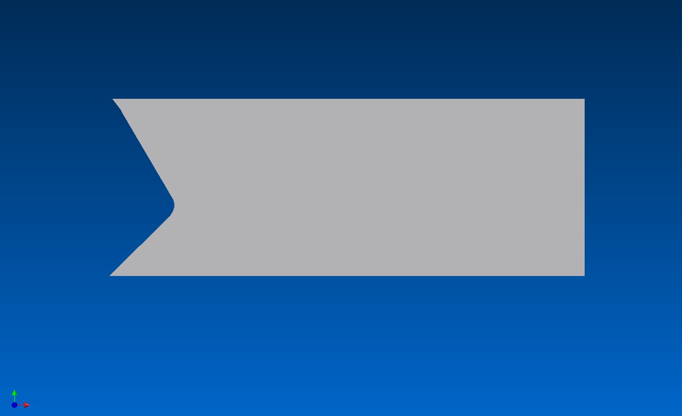

Hallo Inventorianer,
ich habe da ein Problem mit der Abwicklung des angehängten Bleches.
Eine Lasche wird in der Abwicklung nicht angezeigt.
Ich habe auch schon im Forum nach ähnlichem gesucht, aber immer wenn ich was brauchbares an Musterdateien gefunden habe, konnte ich sie nicht öffnen , da sie warscheinlich mit einer neueren Version erstellt wurden.
Kann mir jemand sagen, wass ich an diesem Teil falsch mache?
Über Eure Hilfe und ein par Tips würde ich mich sehr freuen!
Grüssle, Thomy

Hallo Thomy,
kann ich nicht nachvollziehen - mit IV8 wird die Abwicklung problemlos erstellt (mit IV7 kann ichs nicht testen...).
mfG
PeterW

Hallo Thomy,
ich hab es jetzt mit IV6 probiert aber ich hab auch kein Problem eine korrekte Abwicklung zu erhalten.
Kann es sein, das du eher mit einem Grafikdarstellungsproblem zu kämpfen hast?
Stell mal einen Screenshot deiner Abwicklung rein.
Grüsse
Jürgen
http://www.inventor-faq.de

Hallo miteinander,
Hier ein Screenshot meiner Abwicklung.
Das ist ja der Hammer, dass es bei Euch allen funzt und bei mir streikt die Diva!
Grüssle, Thomy

Testblech_Robsi.ipt.txt
Versuchs mal so!
Gruss, Robert

Testblech_2_Robsi.ipt.txt
1. Beispiel geht nicht!
Aber so sollte es gehen.
Nachtrag: Bei IV 8 geht's, bei 7 nicht???
Gruss, Robert

Hallo Robsi,
danke, diese Variante funzt auch bei meiner 7er Version.
Dann mach ich das Blech halt so, ist zwar etwas schwieriger zu verbauen, aber das geht schon.
Vielen Dank nochmal an alle!!!

Original erstellt von invhp:
Hallo Thomy,
Scheint tatsächlich an IV7 zu liegen. Bei mir klappts nämlich auch nicht. Sieht genauso aus wie bei Thomy. Ich hab auch mal die Extrusion durch eine Teiletrennung an einer schrägen Ebenen ersetzt, aber das ergibt den selben Fehler
Bleibt wohl nur Roberts Lösung.
Grüße Olaf

Darf eigentlich auch gar nicht klappen. Denn die schrägen Kanten der Extrusion würde man durch Umbiegen eines flachen Zuschnitts nicht herstellen können.
Robsis Blech zeigt ja dann, wie's im wirklichen Leben aussähe ..

Da muss ich dir natürlich schon recht geben. Komisch ist nur, dass die Diva z.B. bei einem L-Profil anstatt wie hier einem U-Profil solche "Extrusionen" problemlos abwickelt.
Und wie die anderen ja schon bestätigten funzt es ja mit der 8er und sogar mit der 6er.
Naja, besten Dank nochmal an alle die sich meinem Problemchen angenommen haben!!!
