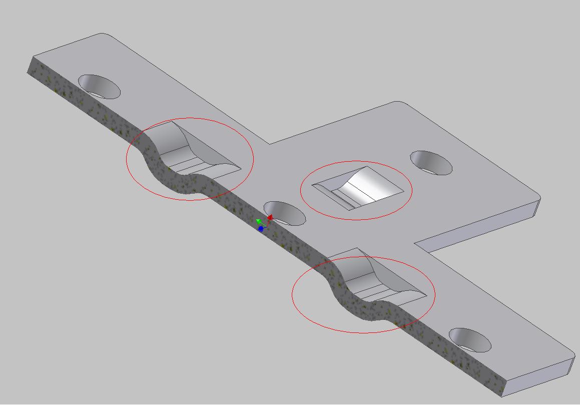

Hallo Forum,
kleine Fage: kann man so wie in meinem Bild gezeigte gestanzte Führungsnasen auch mit den IV-Blechwerkzeugen modellieren?
Roland

Hi Roland,
meiner Meinung nach mit dem Befehl Stanzwerkzeug.
Ansonsten: Wie ist es, wenn man aus dem Blech eine Baugruppe macht, in der es einmal das Blech mit Ausklinkungen gibt und einmal die Prägungen?
Diese zusammenführen, fertig.
Stefan

oder falls eine abwinklung davon auch gebraucht wird eine baugruppe mit 3 bauteilen:
bauteil mit dem richtigen zuschnitt (ohne ausklinkung) damit die abwicklung stimmt - ein teil für die ausklinkung und ein teil für die gestanzte führungsnase. bei der AK dann ausklinkung abziehen und nase hinzufügen.

hi zusammen!
ausklinkung und konturlasche müßte gehen!

Hallo und Danke!
Ausklinkung mit Konturlasche habe ich getestet, das geht sehr gut, sogar mit Abwickeln! Das geht bei den extrudierten Nasen nicht.
(IV7) Die Überlappung infolge der Nasenform verursacht natürlich eine Fehlermeldung, aber die kann man akzeptieren und man erhält die Durchdringung in der Abwicklung dargestellt. Nicht schlecht!
Stanzwerkzeug wäre ja auch nett, aber kann das nicht nur Löcher machen sondern wirklich auch verformen?
