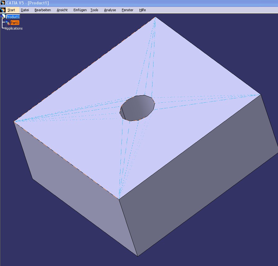

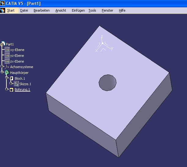

Part1.cgr.txt
Hallo Walter,
Dir als alter Tüftler kann man ja nicht's abschlagen.
Das alt bezieht sich weniger auf das Alter als vielmehr auf die Erfahrung.
Anbei ein cgr-file und die Darstellung dieses cgr-files in der V5 als jpg. Du siehst speziell bei der Bohrung die Tesselierung.
Ein jpg des Originals (part) ist ebenfalls beigefügt.
Viele Spaß und viele Grüße aus dem Schwarzwald
Uwe S.

Danke schön, Uwe. Ich wollte mal rasch etwas ausprobieren.
Aber es geht nicht. Na, dann ..
