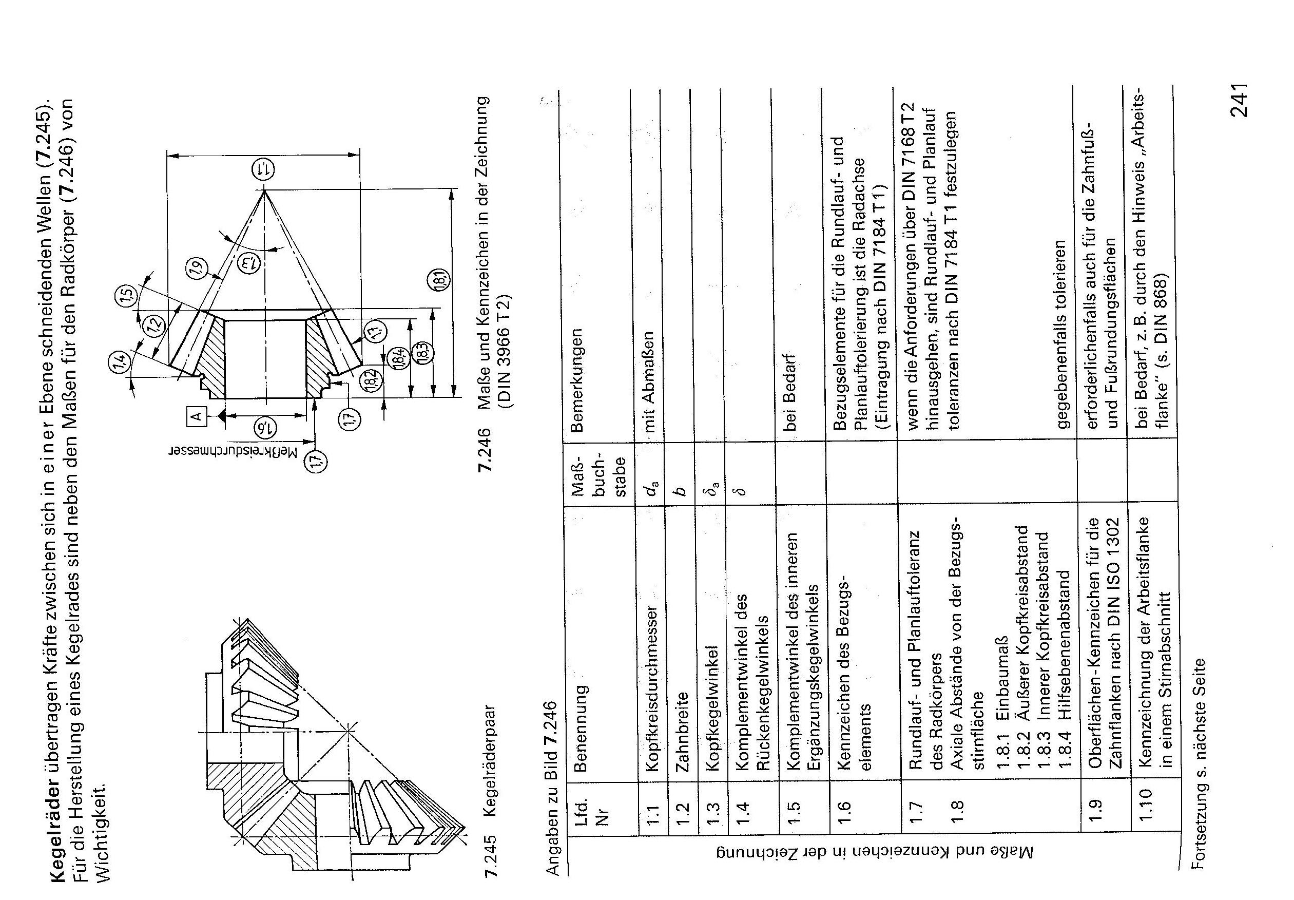

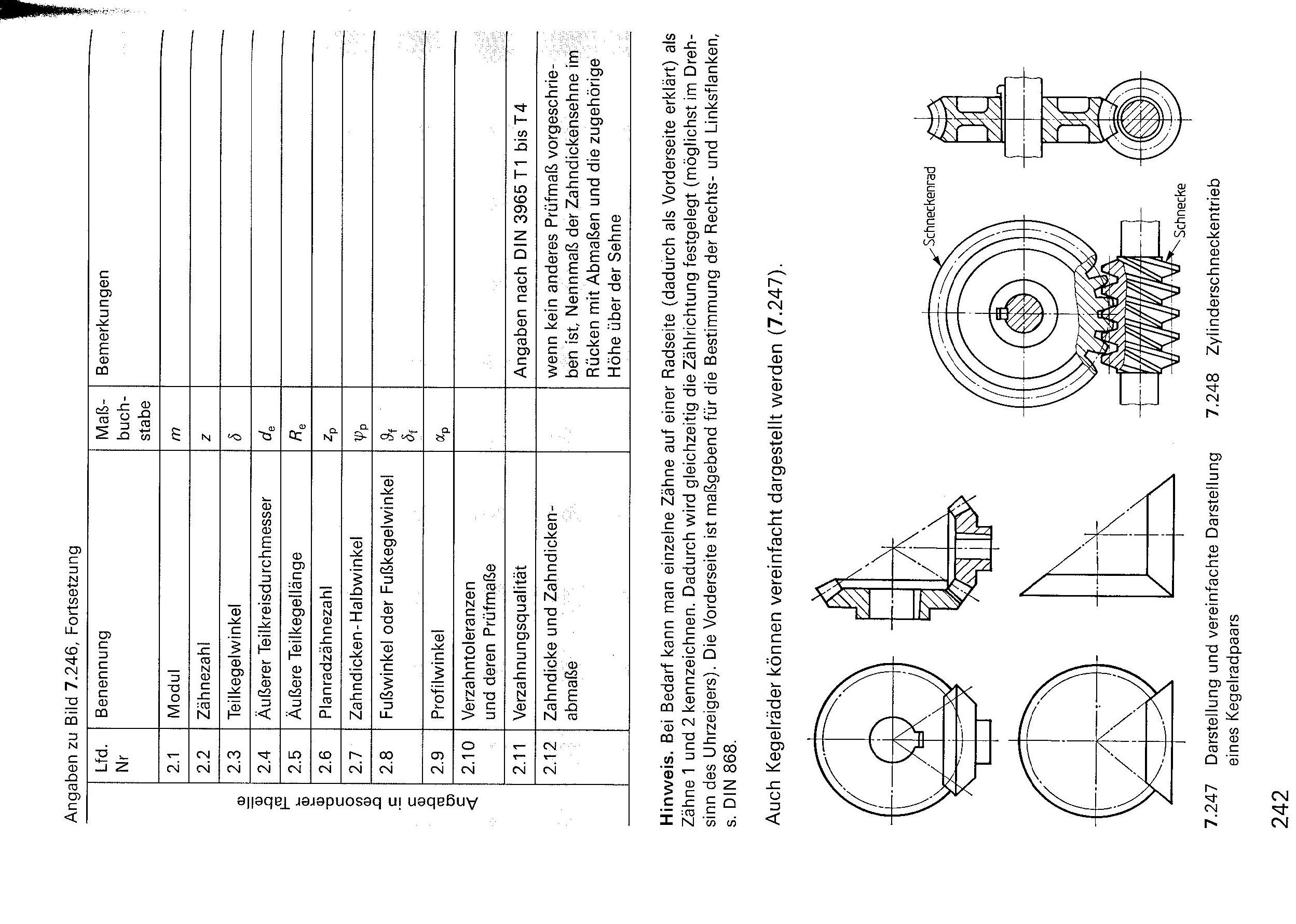

KEGELRAD.pdf
. . . und noch ein wenig Theorie !
Lutz
