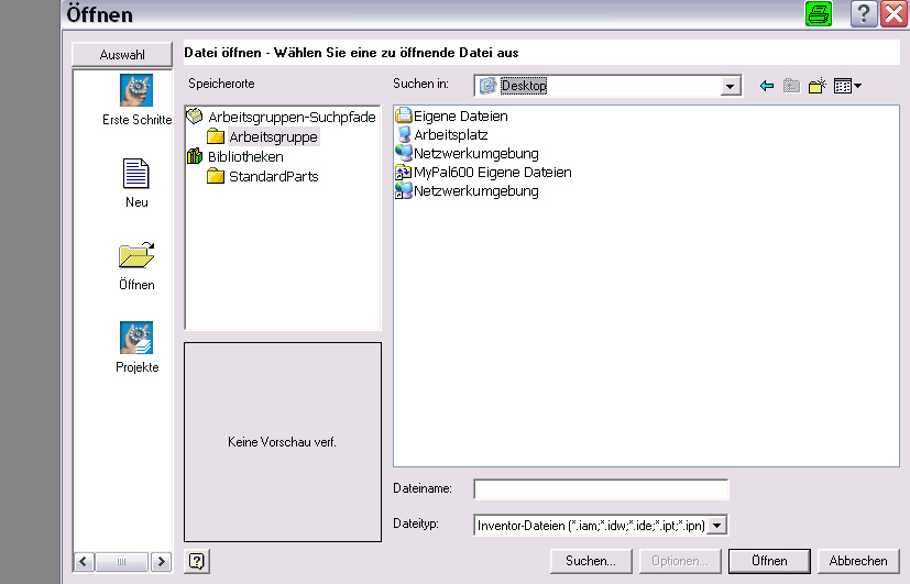

wenn ich im Öffnen-Fenster auf denn Button Projekte klicke um
das Projekt zu wechseln stürzt der Inventor 7 ab.
Weiß jemand RAT ???
Aufgetreten ist der Fehler nachdem die Grafikkarte meinte
(PNY980XGL) das der zweite Monitor nicht mehr da ist, und
hier ein paar Einstellungen neu gesetzt werden mußten.
(dies kann auch ein Zufall sein)
Für jede Hilfe ein DANKESCJÖN schon mal vorab.

Hallo Eckhard,
Mit guter Wahrscheinlichkeit hängt das mit der Grafikkarten-Sache zusammen.
Du könntest zwar die Projekte auch anders wechseln (z.B. durch Doppelklick auf das Projekt im Explorer), aber besser Du machst solange an Grafikkarte/Treiber/RegistryUpdate herum, bis das wieder stabil läuft. Die PNY980 ist ja eine super Karte!
mfg - Leo

Hallo Eckhard,
zum prüfen ob es an der GraKa liegt mach mal folgendes:
1. Extras > Anwendungsoptionen > Register Hardware
Stelle den 4ten Punkt ein (Microsoft OPen GL blabla...)
IV zur Sicherheit neu starten
und nun probieren ob das Fenster korekt dargestellt wird.
Wenn ja, liegt es an der GraKa.
Nun den zertifizierten Treiber und das Regupdate runterladen und installieren. alten Treiber vorher deinstallieren.
Treiberinfos und regupdate gibt es hier: http://support.autodesk.com/inventor-graphic-cards/
