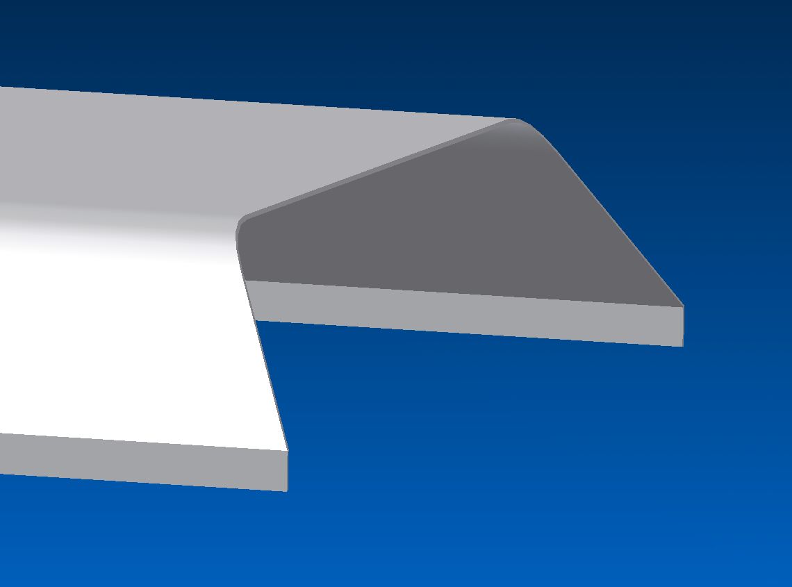

habe folgendes Problem:
Ich habe diesen Körper gezeichnet dann mit der "Schale" Funktion ausgehölt; Das problem ist nun dass ich nicht abwickeln kann die Stirnflächen nicht normal aus die Aussenflächen sind;
Wie kann ich das Lösen?
gruss ee_gabriel

Hallo Gabriel,
IV kann nur Sachen mit 2-dimensionalen Biegungen (wenn die Biegelinien Geraden sind und die angrenzenden Flächen eben) abwickeln, jedoch nichts mit räumlich gekrümmten Verformungen.
Wie soll Dein Bauteil gefertigt werden?
mfg - Leo

Hallo ee_gabriel,
abwickeln sollte trotzdem gehen.
In der Blechdefintion die korrekte Blechstärke eintrage
und vor dem Abwicklen die obere Grundfläche markieren und dann erst abwickeln drücken.
Jetzt sehe ich gerade noch was:
unten fehlen Biegeradien!
Grüsse
Jürgen

Ich hab die Abwicklung;
Habe aber noch Probleme, der Winkel im Modell ist nicht korrekt, wenn ich abwickle passt er aber, wie kann ich Modell und Abwicklung gleich machen?
gruss ee_gabriel

Hi Gabriel!
Messer der Tafelschere schräg anstellen  ?
Die Schnittkante der Abwicklung ist immer senkrecht zur Blechfläche. Egal was Du modellierst.

"Die Schnittkante der Abwicklung ist immer senkrecht zur Blechfläche."
Ist ja auch richtig so darum sollte es im modell auch so sein;

Hallo ee_gabriel,
stell doch dein Modell mal hier rein.

Hallo ee_gabriel,
dann bau das Teil als Blechteil auf. Es gibt schon fälle, bei denen die seitenflächen nicht senkrecht sind, dann brauchst du aber beidseitige Abwicklungen und einen Lasersschneidmasch. die den Kopf schwenken kann.
s. Bsp an bei, wie ich dein Teil als Blechteil aufbauen würde.

Ja stimmt, ich muss es als blech aufbauen, der Rest geht nicht;
danke
