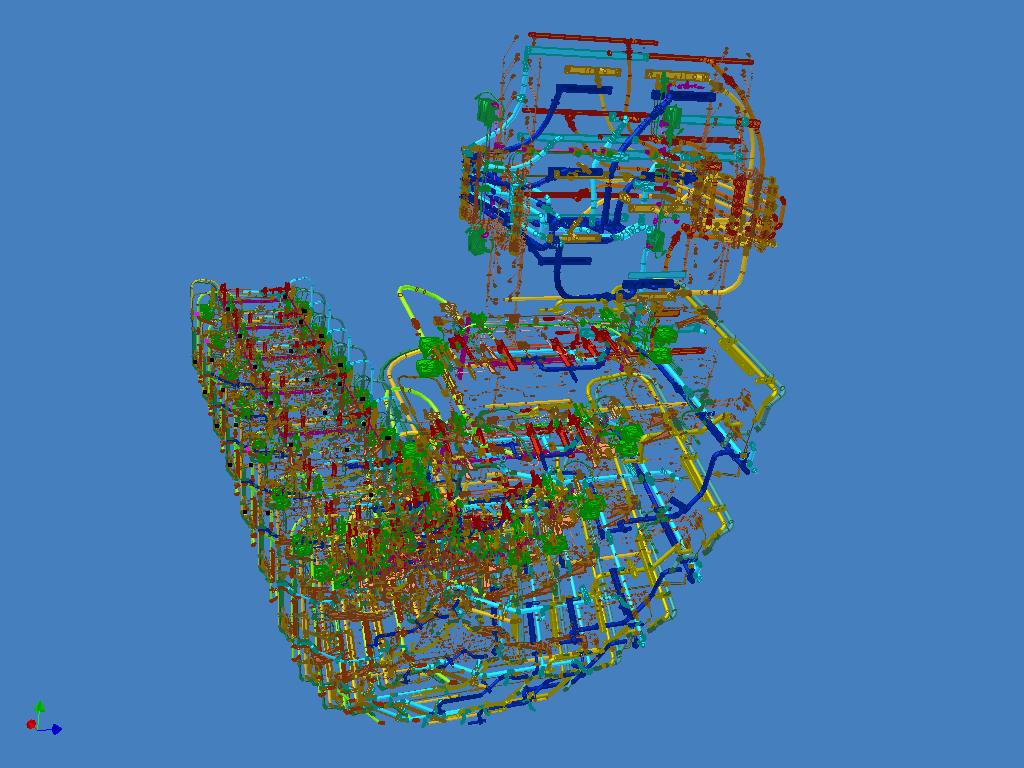

hallo forum,
wieder mal schlag ich mich mit extremst-BG rum.
Ich möchte mehrere xK-Baugruppen zusammenbauen. Es handelt sich dabei um verrohrungsmodelle einzelner IV-Projekte. Die zugrunde liegende Maschine hab ich rausgelöscht - nur die verrohrung zwecks visualisierungsarbeit. hab also von allen projekten eine Pack&Go-Version erstellt in der alle teile in einem verzeichniss liegen. diese dann in einem neuen projekt als bibliotheksteile deklariert. somit umgehe ich die probleme bei gleichen dateinamen (schon x-mal gemacht - funktioniert auch einwandfrei). nun zu meinem problem:
die einzelen verrohrungen bestehen aus ca 1000-2500 teilen. ziel ist es 7 dieser verrohrungen zusammenzubauen (wird mit i-mates realisiert). von diesen 7 sind wieder einige mehrfach verbaut. in summe 16 verrohrungen macht überschlägig 20000 teile. verschieden bauteile davon geschätzt 5000-7000. 10 dieser BG konnte ich bereits zusammenführen. speichernutzung liegt bei ca 1.5BG. das ganze mache ich nicht auf meinem rechner sondern auf unserem top-schlitten mit 2GB ram.
jedoch egal wie ich es drehe und wende - ab diesen 1.5GB speichernutzung erhalte ich die bekannte meldung "für diesen befehl ist nicht genügend speicher verfügbar).. dabei sind allein im RAM noch 500MB frei - 3GB-switch ist gesetzt (außerdem kommt die meldung des vollen adressspeicherns NICHT).
bin ich hier tatsächlich an die decke des inventor allein durch die menge der bauteile gestoßen? ich habe des öfteren baugruppen mit vielleicht 5000 teilen wo die speichernutzung eindeutig ÜBER den 1.5GB liegt - auch ohne probleme.
hat jemand erfahrung mit solchen extrem-zusammenbauten bzw. eine lösung wie ich doch noch das ganze verbaut bekomme? bitte kommt mir nicht mit abgeleiteter komponenten *G* das bringt nix - hab ich schon probiert.
besten dank im voraus!
mfg Siegfried Schachinger

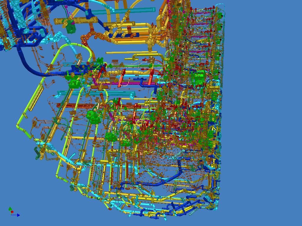

sodala - den großteil der überbaugruppe konnte ich nun zusammenführen. ca 16800 teile   . mehr geht nicht mehr, egal wieviel ram im kasten steckt. hängt wohl an den vielen komplexen teilen (sweepings)
aber war ein echter kampf - und beim einfügen neuer baugruppen musste immer alles unsichtbar sein (bestehende teile sowie auch die einzufügende über design views) sonst ging nix mehr.
hm mal schaun was der 9er dann so drauf hat - denn das was ich eigendlich vorhabe wären überschlägig das 3fache
jedenfalls danke an alle die mir den einen oder anderen trick gezeigt haben!

Hallo Siegfried,
Hut ab - schaut nett aus! (jeder darf 3x raten welche Anlage hier verrohrt wird? <G> )
