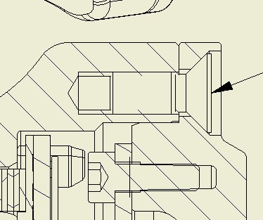

Hallo Forum,
leider bringen mich die vielen Treffer beim Stichwort "Gewindedarstellung" nicht weiter.
Sicherlich wurde mein Fall auch schon behandelt, aber ich finde ihn nicht. Daher bin ich so frei und poste es nochmal.
Mein Problem:
Ich möchte in einer Schittdarstellung 2 Schrauben nicht geschnitten dargestellt haben.
Über "Inhalt einblenden" habe ich in der entsprechenden Ansicht das Häkchen für "Schnmittdarstellung" entfernt.
Leider bekomme ich dann nachfolgendes Bild angezeigt.
Geht das nicht besser darzustellen ?
Uwe S.

Hallo Uwe!
Das "Schnitt deaktivieren" hast DU in der Ansicht gemacht, wo dei Schnittlinie läuft?
Der Screenshot ist abnormal, als ob da unsaubere Importteile drin wären oder der Schnitt nicht exakt durch die Achse der Verschraubung läuft ...

Hallo Uwe,
klick mal die Ansicht mit der rechte Maustaste an > Gewindeelemente abrufen.
Besser?

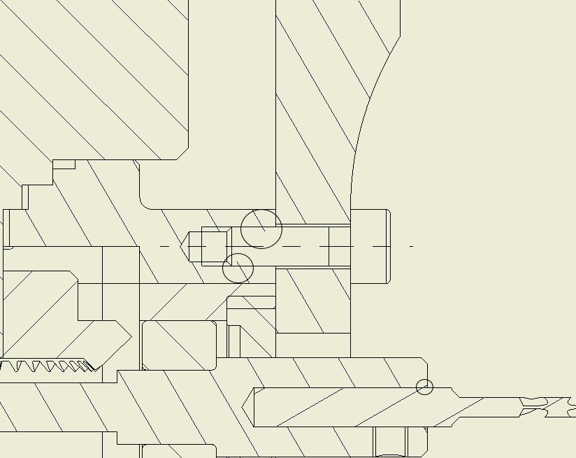

leider macht der IV (zumindest die V7) ne Menge Fehler bei Schnitten und Schraffuren - siehe Anhang. Ist das im IV8 erledigt??

Hi wolkan!
Schaut in IV8 genau so aus.
Aber der 3.Fehler im kleinen Kreis rechts unten ist kein Fehler, das schaut nur auf den ersten Blick  falsch aus.

@Tom
ja, in der Ansicht in der der Schnitt verläuft.
Es sind alles Inventorteile !!!
Solange er noch am "Präzise Rechnen" ist, sieht es noch hervorragend aus. Aber dann ....

Hallo Uwe!
Wie gesagt, das ist nicht normal.
Was passiert, wenn Du die Ansicht auf "schattiert" umschaltest? Siehst Du dann die Schrauben ganz?

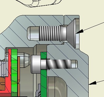

@Tom
in der schattierten Ansicht ist die Darstellung perfekt !!

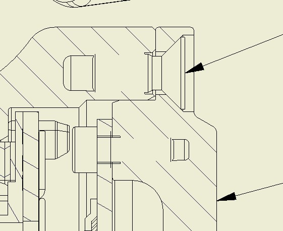

@Tom,
kann es vielleicht an folgendem liegen ?
Ich verwende selbstfurchende Schrauben, d.h. in meinem Gehäuse bzw. Flansch habe ich nur eine Bohrung, kein Gewinde.
Die Schrauben hingegen stammen aus der Inventor Normteilbibliothek, und haben das entsprechende metrische Gewinde.

Hallo Uwe!
Wegen selbstfurchend als Ursache ein einfacher Gegencheck: passendes Gewinde in der Bohrung modellieren und dann in der normalen Ansicht nachschauen.

Hallo Tom,
jetzt sieht es wieder wie gewohnt aus.
Die Ursache ist wohl in den sich überschneidenden Geometrien zu suchen.
