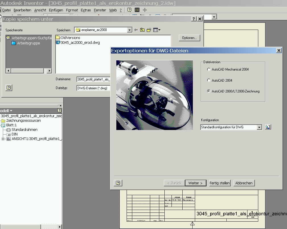

ein eindeutiges: JA
nach installtion des SP1 geht auch DXF-R12
mfg Siegfried Schachinger

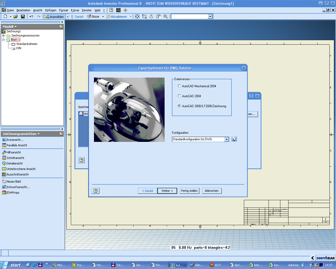

hier der Beweis...

Im 8er gibts die gleichen Exportoptionen.
Dwg runter bis 2000, DXF bis R12 .
