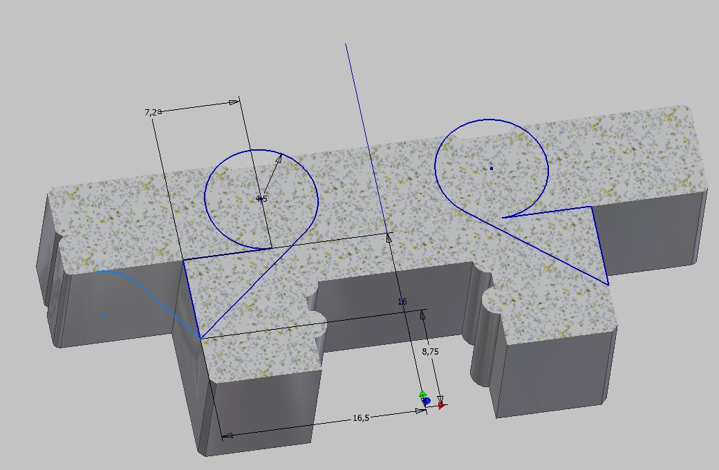

Hallo Forum,
ich arbeite an einem ipart mit veränderlicher Gestalt. Bei einigen Typen der Reihe entfällt eine gewisse Schräge, d.h. die im Bild gezeigte Skizze schrumpft infolge der Tabellenwerte auf Null. Ich habe sie daher in eine gesonderte Extrusion verpackt, die ich dann unterdrücke und bei Bedarf wieder freigebe, nachher ist diese Skizze aber vollkommen durch den Wind. Im Bild das dunkelblaue entspricht zwar den Maßen und Abhängigkeiten, aber in volkommen anderer Richtung. Das was vorher war, habe ich zur Erklärung hinzugezeichnet (hellblau).
Ich habe auch Probleme damit, dass der Bezug zu projezierten Kanten nicht mitkommt, wenn eine neue Zeile berechnet wird, daher habe ich in der gezeigten Skizze auch schon alles mittels Formelbemaßung ausschließlich auf den Mittelpunkt bezogen. Nützt bloß nicht viel.
Meine Fragen:
- (Wie) Kann man verhindern, dass Inventor Skizzen dermaßen pervertiert?
- (Wie) Kann man bei iparts projezierte Kanten verwenden?

Ich danke Dir für den Vorschlag, Meinolf, aber das ist doch vergleichsweise aufwändig, findest Du nicht auch? Dazu kommt, dass ich dann spätestens bei der Rundung eine weitere Spalte für Unterdrückung anlegen muss. Noch etwas: Wie bestimme ich die Größe dieses Rechtecks? Schnittfläche projezieren?
Ich habe bisher immer Probleme, wenn ich innerhalb eines iparts etwa projeziere.
Und ich fände es wirklich schön eine Möglichkeit zu finden, die Skizzen stabiler zu bekommen. Selbst beim normalen Zeichnen verrenkt sich manchmal durch das Setzten einer Abhängigkeit die gesamte Skizze in ungeahnter Weise. Ich wüsste zu gerne eine sichere Methode, das zu verhindern.
Kann man nicht irgendwie statt der Maße, die ja in jede Richtung interpretierbar sind, Koordinaten verwenden?

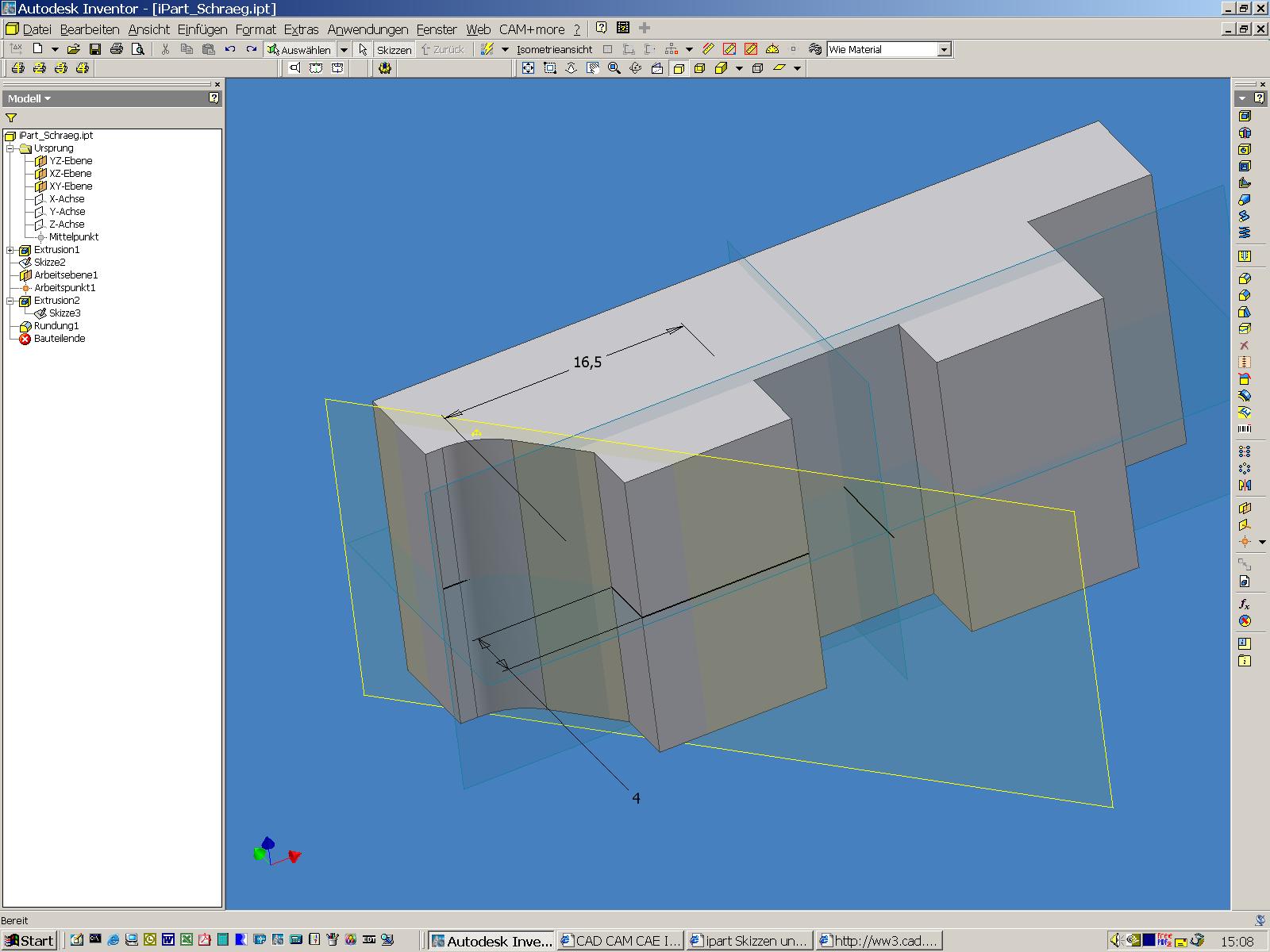

Danke auch für das Beispiel, aber selbst damit habe ich ein Problem, mit dem ich nun gar nicht gerechnet hätte: Wenn ich das BTE vor die Rundung schiebe, klappt Deine Arbeitsebene in die Senkrechte. Wie kann das sein, Du hast sie doch vorher schräg erstellt?
Bin ich heute zu blöd?
Roland
P.S.: Zwei unabhängige Skizzen wären natürlich eine Lösung, aber dazu müssen es, so fürchte ich mittlerweile, auch zwei unabhängige iparts werden, was ich ja eben vermeiden wollte.
Was ich nämlich beobachte ist, dass die Skizze des (egal nach welchem Prinzip) unterdrückten Elementes trotzdem berechnet wird, und wenn dann die Parameter der betreffenden Zeile ein Maß in der Skizze zu Null werden lassen, faltet es sich beim nächsten Mal in unvorhersehbarer Richtung auseinander. (Oder ist das doch vorhersagbar? Ist es vielleicht immer die Plusrichtung? So war es ja doch hier auch! Dann könnte man ja wenigstens _damit_ agieren. Ein Hoffnungsschimmer!) MfG R.S.
[Diese Nachricht wurde von Doc Snyder am 16. Apr. 2004 editiert.]
Meinolf Droste
Dipl.Ing
Beiträge: 5185
Registriert: 14.12.2000
erstellt am: 16. Apr. 2004 16:00    Editieren oder löschen Sie diesen Beitrag!  <-- editieren / zitieren -->   Antwort mit Zitat in Fett Antwort mit kursivem Zitat    Unities abgeben: 1 Unity (wenig hilfreich, aber dennoch)2 Unities3 Unities4 Unities5 Unities6 Unities7 Unities8 Unities9 Unities10 Unities Nur für Doc Snyder 10 Unities + Antwort hilfreich
Öhh,
sorry, ich habe vergessen das Teil zu aktualisieren, bevor ich da hochgeladen habe :-)))
Ändere mal den Wert für die Bemassung "16,5mm", da steht "d1/2 + 0mm".
Ersetze die Null durch z.B. 5, dann aktualisieren, anschließend klappt das auch mit dem Verschieben des Bauteileindes.

Ah ja, kein Problem, jetzt geht das auch. Man braucht also, diese Bemerkung sei mir gestattet, auf diese Weise fünf mal so viel Elemente. Na ja, wenn es denn hilft, will ich mich damit anfreunden.

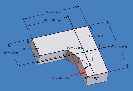

Das Problem ist, daß inventor bei Bemaßungen nur Werte kennt, aber keine Richtungen oder Vorzeichen. Das ist ein ähnliches Problem wie mit den Winkelabhängigkeiten, wofür IV8 das Problem mit einer zusätzlichen Option löst.
Also: das Maß wird zu Null, d.h. 2 Dinge liegen aufeinander. Das Maß bekommt wieder einen Wert, also entfernen sich die beiden Dinge wieder voneinander, aber in welche Richtung? Das kann Inventor nicht wissen, also macht er irgendwas. Meistens bestehen irgendwelche Abhängigkeiten, so daß nur noch 2 Richtungen für das Maß möglich sind, was sich nicht weiter reduzieren läßt.
Abhilfe: Bemaße gegen irgendetwas anderes das entfernter liegt, notfalls Hilfsgeometrie, so daß das Maß immer einen Wert hat.
Sieh Dir im Bild mal die Parameter d7 und d8 an. Mit d7 = d6 kannst Du Schräge und Radius zu Null schrumpfen lassen und hinterher wieder größer stellen, ohne daß die Skizze leidet.
