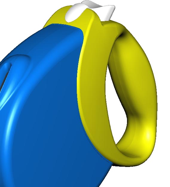

Lass dir doch einfach ein paar Freiformflächen modellieren oder Versuche dir ein paar Flächen von MDTMechanical Desktop zu importieren.

Wenn du oft solche Teile erstellst wie den Griff, und wenn ihr auch mal mit importierten Daten arbeiten müsst:
Dann ist UG/NX sicher ein sehr gutes Tool. Vergiß Poor/E, damit kannst du bei entsprechenden Kenntnissen und reichlich gesammelten Erfahrungen zwar ganz tolle parametrische Konstruktionen samt zugehörigen Tabellenzeichnungen in 100.00 Varianten machen, aber intuitiv ist das Stück Software bestimmt nicht. Die Arbeitsweise ist so was von strikt vorgegeben, das viele Leute, vor allem Umsteiger von anderen Systemen, damit nicht klarkommen.
Und gerade im Bereich Formenbau gibt es da so einige Haken und Ösen.
Z.B. kann Pro/E auch mit der Wildfire Version keine Formschrägen > 30 Grad, oder Formschrägen an Freiformflächen, oder Mustern eines Shell-Teiles, oder oder oder :-(((. Man kann da selbstverständlich drum herum konstruieren, aber das ist meiner Meinung nach nicht Sinn der Sache.
Was SWXSolidWorks oder SE angeht, kann ich zu den Möglichkeiten nichts sagen, aber UG kann Flächen und Volumen bunt gemischt mit ERHEBLICH mehr Möglichkeiten als die DIVA. Dazu gute Fähigkeiten, mit importierten Geometrien zu arbeiten, wie Ändern der Formneigung oder Radien an per IGES oder STEP eingelesen Teilen, ohne das da vorher eine Feature-Erkennung läuft. Du kannst ganze Bereiche eines Teiles maßgesteuert verschieben, die Übergänge an Flächen bearbeiten usw.
Das Ganze mit einer seit UG-NX wirklich guten Benutzeroberfläche, die in etlichen Bereichen erheblich besser ist als ALLE Wettbewerber.
Es ist allerdings so, das aufgrund der enormen Modelliermöglichkeiten die Lernphase erheblich länger ist als mit dem Erfinderlein. Die Frage ist halt, womit du mehr Erfolg hast, ein ganz schneller Einstieg, umd dann schnell an die Grenzen zu kommen, oder etwas länger Lernen und dann aber so gut wie alle Aufgabenstellungen lösen zu können. Und gegenüber Catia gibt es doch erhebliche Preisvorteile.
Damit das klar ist, ich halte die Diva nicht für ein schlechtes Programm, im Gegenteil, aber in gewissen Bereichen gibt es eben doch einen erheblichen Verbesserungsbedarf.
