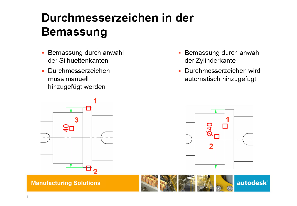

Anbei zur Info wie die Bemassung von Durchmesserbemassung vereinfacht werden kann.
Für viele wahrscheinlich bekannt, trotzdem....

Hallo Herr Kaltseis!
Interessant wäre ein Hinweis zu folgendem Thema:
Durchmesserbemaßung einer Bohrung in Draufsicht oder einer Welle in stirnseitiger Ansicht. Man macht zu erst eine normale Durchmesserbemaßung und zieht diese heraus. Es entstehen automatisch Bemassungshilfslinien tangent zum Kreis. Leider habe ich noch keinen Weg gefunden, die Bemaßung horizontal oder vertikal auszurichten. vielleicht haben Sie etwas in petto.
Kleine Anregung: Es sollte doch kein Problem sein durch eine Tastenkombination selektierte Maße mit Prä- oder Postfix zu versehen. Zb. Maß markieren - Alt+d und Durchmesser wird eingefügt. Oder Alt+x und x45° wird angehängt. Würde uns allen eine menge geklickse sparen. (Vor allem wenn auch Mehrfachauswahl möglich ist  )

Hallo Robert,
geht doch (fast) so:
Bemassung bei gedrückter Maustaste markieren und einen Bemstil mit definierten Pre oder Suffix zuweisen.
Wie kann ich an mehrere Maße gleichzeitig ein Durchmesserzeichen anbringen [17.03.2004]
alle Maße mit gedrückter Shifttaste markieren, die ein Durchmesserzeichen bekommen sollen
RMT > neuer Stil
Register Präfix/Suffix
Bei Präfix Symbol Durchmesser einfügen
(Symbol kann über das Symbolemenü im selben Register eingefügt werden).

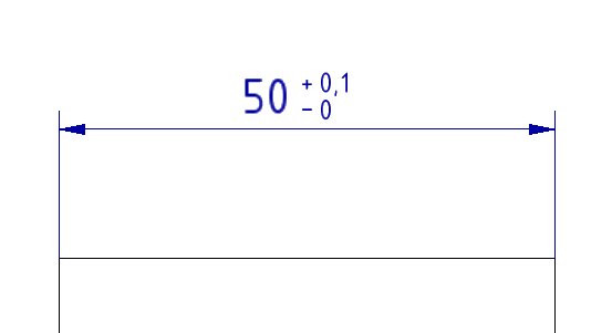

Wunderbar. Als unbedarfter Anwender könnte man sich ja vorstellen, daß auch eventuelle Abmaße leicht erhöht bzw. leicht nach unten verschoben dargestellt werden, wie es über eine ganze Reihe von Jahren üblich war.
Was sagt man denn bei Autodesk dazu?

@Lucian Vaida
Die Maßline kann nur auf horizontal/vertikal angenähert werden. Das Problem ist erkannt.....
@robin99
Pre/Postfix text ist eine Möglichkeit, idealerweise sollte das jedoch im Textfeld aufscheinen.

Hallo Walter!
Mußt Du nur im Bem-Stil einstellen.
Ich nehme i.a. einen Textstil ISOCPEUR 2.5mm , den weise ich beim Bem-Stil den Toleranzen zu und stelle auf unten bündig ein.
Dann schauts so aus, wie wir es seit Tuschezeiten          gewohnt sind.

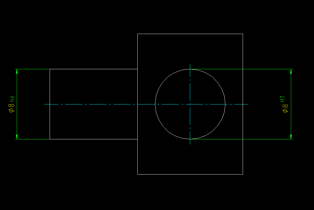

Nun, hier ein Beispiel aus Mechanical 6 PP, ein Bundbolzen mit Querloch, ohne Feinheiten wie Fasen oder Abrundungen
Bei Wellen werden die Abmaße leicht nach unten versetzt, bei Bohrungen entsprechend nach oben. Dies gilt gleichermaßen für numerische Abmaße (+0.2, - 0.05 etc.), wie auch Passungskennzeichen (H7, g6 etc.)
Gelehrt wird das den Azubis in der Konstruktion schätzungsweise im ersten Vierteljahr ihrer Ausbildung.
    Ich vermute mal, ich bin nicht der Einzige, der hier etwas Kosmetik wünscht.
@Thomas: Kannst Du das auch mit einer Passungskennung nur für eine Bohrung (Durchmesser 25 H7) demonstrieren?
Und wenn es wirklich geht, dann ist es eine Standardprozedur. Das gehört integriert, ohne Anpassung auf Userseite.

Hallo Walter,
Das hör ich auch zum ersten Mal...
Aber was mir auffällt, wir haben gelernt, dass Durchmesser-Masse ein Durchmesserzeichen vorgestellt bekommen, wenn  man die Kreiskante in der Projektion als gerade Linie sieht, und kein Durchmesserzeichen, wenn man den Durchmesser in der Draufsicht als Kreis sieht.
Und bevorzugt soll man Durchmesser so bemassen, dass das Durchmesserzeichen dabeisteht.
Ganz so wie FranzK es eingangs zeigte...

... und kein Durchmesserzeichen, wenn man den Durchmesser in der Draufsicht als Kreis sieht ...
Das ist schon ca. 10 Jahre vorbei ... jetzt ist es so:
"Das Durchmessersymbol zur Kennzeichnung von  Kreisformen wird stets vor die Maßzahl gesetzt. Das gilt für die Bemaßung von Formelementen, bei denen die Kreisform zu erkennen ist oder nur als Strecke erscheint."

Hallo Leute,
um noch einmal auf das eigentliche Thema zurückzukommen:
Schön wäre es auch, wenn man aus der Liste aller möglichen Toleranzen an zentraler Stelle mal die deaktivieren könnte, die man sowieso nie braucht.
Das wären bei uns z.B. die Toleranzen 1 bis 5 und dass noch diverse Toleranzfeldlagen.
Bei dem Dialog mit den Durchmesserzeichen, die man zusätzlich hinzufügen kann würde es ja auch schon helfen, wenn das Durchmesserzeichen als wahrscheinlichstes aller aufgenommenen Zeichen schon mal vorausgewählt ist.
Da gibt es so viele Feinheiten. Da müßte einer der Programmierer nur mal unter Zeitdruck eine komplizierte Zeichnung fertigstellen müssen, weil da der Fertiger schon in der Türe steht und das Ding mitnehmen will ( immer mit der dummen Bemerkung auf den Lippen, das das früher ja viel einfacher war ...)
Gruß Lothar

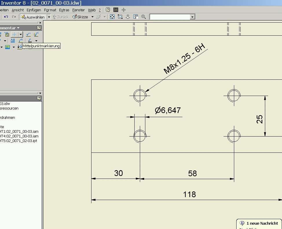

Guten Tag allen Tapferen,
das leidige Thema der Durchmesserbemaßungen, wie schaut es nun aus.
Gerne möchte ich eine Bemassung waagerecht wie unten ( bei Durchmesser 6,64) statt der ständig schrägen und dazu unnötig beschrifteten Gewindekennzeichnung (M8x1,25 - 6H).
Gibt es weiterführende Erkenntnisse?
lg
holli
