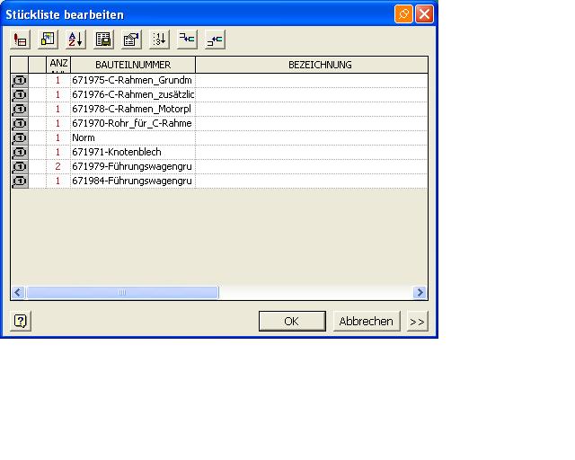

mein Problem ist, daß ich in einer Zeichnung Positionsnummern habe und die angezogenen Postionsnummern nicht in meiner Stückliste erscheinen. Wie bekomme ich die Zahl der Position in meiner Stüli angezeigt.
Danke vorab

hallo ralf!
dir ist die spalte "objekt" rausgefallen.
stückliste barbeiten (das fenster das du gepostet hast) - 2tes icon von links (spaltenauswahl) - dort "objekt" wieder hinzufügen und dann müsstest die positionsnummern wieder in der stüli drinnen haben
mfg Siegfried Schachinger

und vielleicht auch noch die Vorlage-idw mal anschauen, ob's da nicht passiert ist, sonst haben Sie den Zirkus in der nächsten idw gleich wieder.
Mir ist da noch was passiert, weil ich die Explosionszeichnungen meistens teilezahlmäßig abgestuft darstelle, damit es übersichtlicher wird. Die Positionsnummern werden da immer unterschiedlich vergeben, stimmen tun die nur in der Ansicht, von der auch die Stückliste abgeleitet wurde. Daher schreib ich die Positionsnummer heute nicht mehr in die Ansicht, sondern nur noch Teilenummer und Klartext.

recht herzlichen Dank. Problem gelöst. War doch ganz einfach oder?
