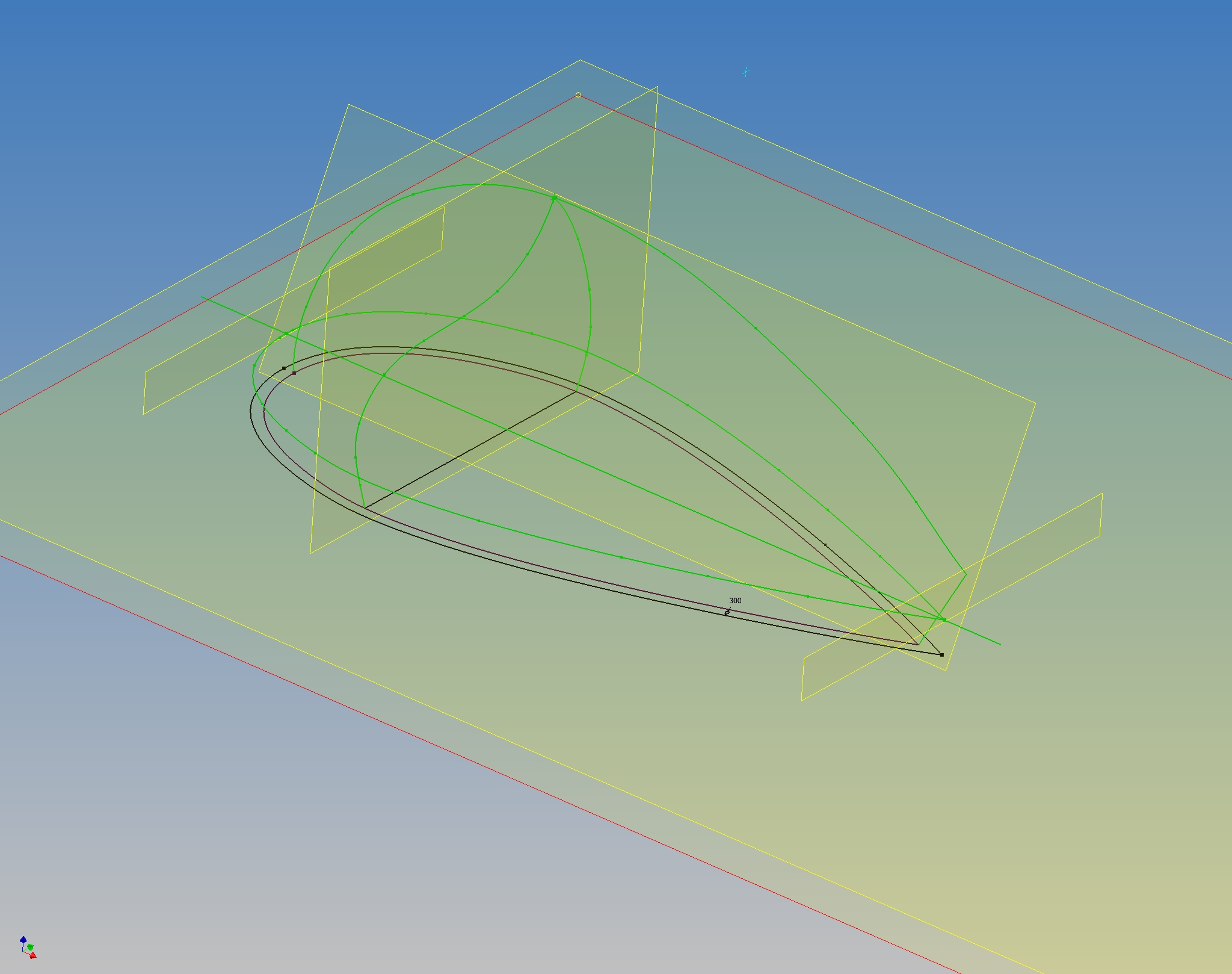

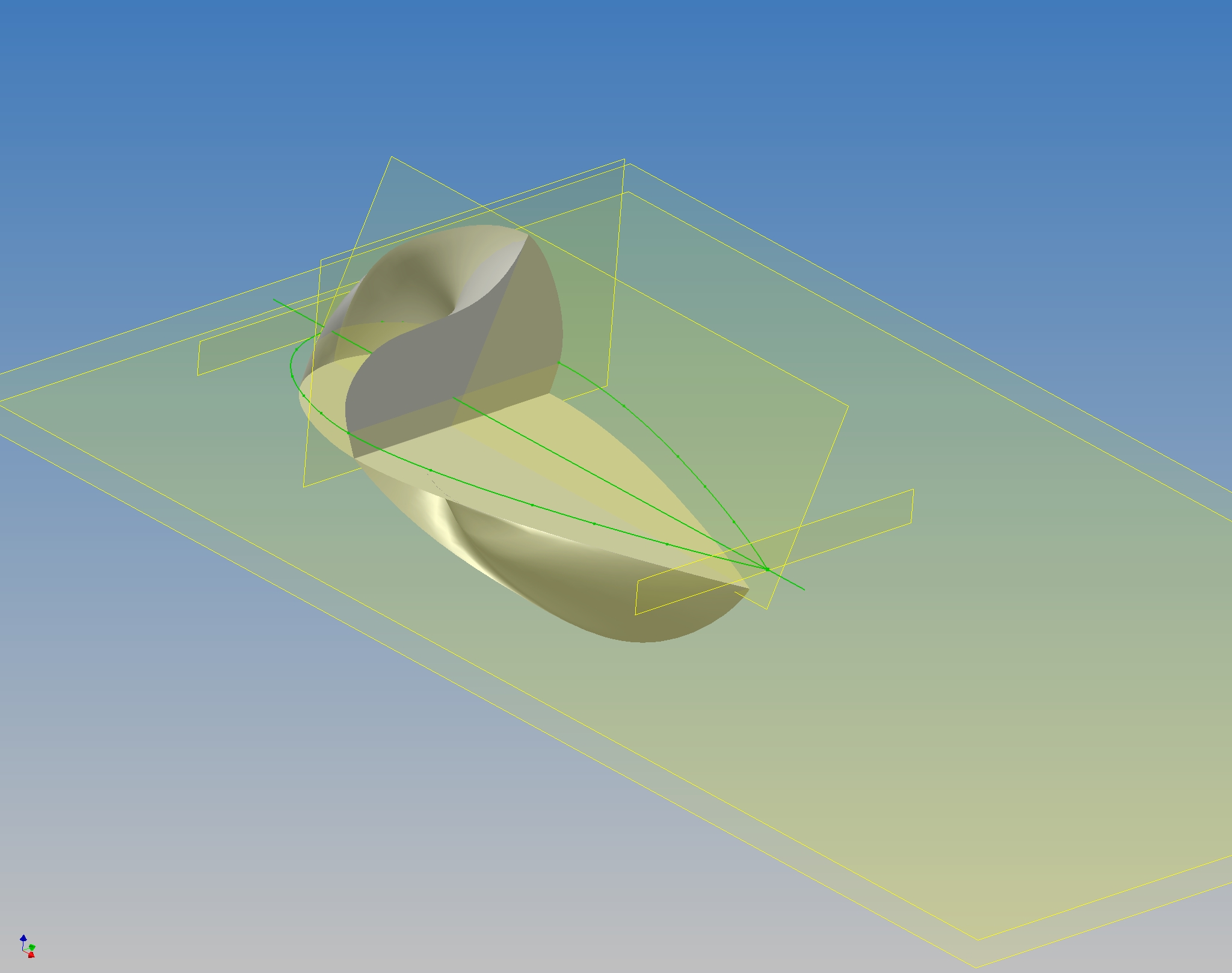

höi zäme
Ich habe wieder einmal ein Leck in der Leitung.
Wollte so was wie einen Fischkörper modellieren und dann mit Wandstärke 300mm versehen.
Aber fast alles daneben. Warum? Ich bringe es nicht fertig die Richtungslinien mit den Querschnitten zu verbinden.
Blöd wie ich eben bin, begreife ich den Befehl Erhebung vermutlich nicht richtig. Wer kann mir auf die Sprünge helfen?
Siehe Anhang.

Hi Andre!
Gehe auf den letzten reiter im befehl Erhebung und entferne den Haken bei "automatische Zuordnung".
Dann kannst Du die Stringer zwischen den Spanten frei sefinieren.
Wenn ich am freitag ein bißchen Luft habe, schaue ich mir das Modell einmal an.

Hallo Jürgen
Sieht toll aus.
Was ich nicht verstehe, sind die Arbeitspunkte die ich in einer Skizze nicht mehr sehen kann, also nicht aktivierbar sind um eine Linie daran festzunageln. Zähneknirschen-lippenbeissen-stirnerunzeln!

Hi Andre!
Für den Befehl Erhebung brauchst Du Profile (=Spanten) und kannst Leitkurven (=Stringer) verwenden.
Die Spanten kannst Du beliebig im Raum liegen haben.
Die Stringer (wenn Du welche einsetzt) müssen Knotenpunkte mit den Spanten haben. Das paßt bei Dir nicht.
Und jeder Stringer sollte in einer eigenen Skizze liegen. Sonst eckt es ziemlich bei der Zuweisung.
Stell Dir vor, Du baust den Fischkörper aus Sperrholzprofilen und Balsaplanken auf, dann hast Du die richtige Vorgangsweise im Kopf  .

hallo Andre,
das machst du folgendermaßen:
1. Du erzeugst die Skizzen die den Querschnitt definieren.
2. dann eine Arbeitsebene die z.B. mittig durch geht auf der später die Leitkurve liegt
3. nun werden Arbeitspunkte (keine Bohrungsmittelpunkte!) zwischen der Ebene und den Skizzen die den Querschnitt definieren erzeugt.
4. Nun auf die Ebene aus schritt 2 eine "Leitkurvenskizze" (ist ne normale 2d Skizze) legen und die arbeitspunkte aus schritt 3 reinprojizieren.
nun auf diesen projizierten Stützpunkten eine entsprechede Leitkurve definieren.
Grüsse
Jürgen

Allo Tom und Jürgen
Eure Anleitungen haben zuerst nicht gefruchtet. Nach mehrmaligen Tests nach euren Angaben und immer noch kein befriedigendes Resultat, habe ich mir mal überlegt, was wirklich falsch gelaufen ist. Später habe ich herausgefunden, wenn man eine Skizze auf einer Arbeitsebene erstellt und dann erst die Arbeitspunkte kreiert und wieder zurück auf die Skizze geht, um einen Linienzug an diesen Arbeitspunkten zu zeichnen, sind leider die Punkte nicht mehr zu sehen und zu aktivieren. Fazit: Wie Jürgen folgerichtig erklärt hat (Pkt. 1-4), darf man nicht auf eine bestehende Skizze zurückgreifen, da sonst die Arbeitspunkte unsichtbar bleiben. Nun habe ich das grosse AHA-Erlebnis gehabt und endlich meinen Fischbody kreieren können.
Nebenbei: In diesem Fisch wird ein Dampfbad, Sauna und eine Kneippzone eingerichtet.
Werde später mal ne Foto posten.
