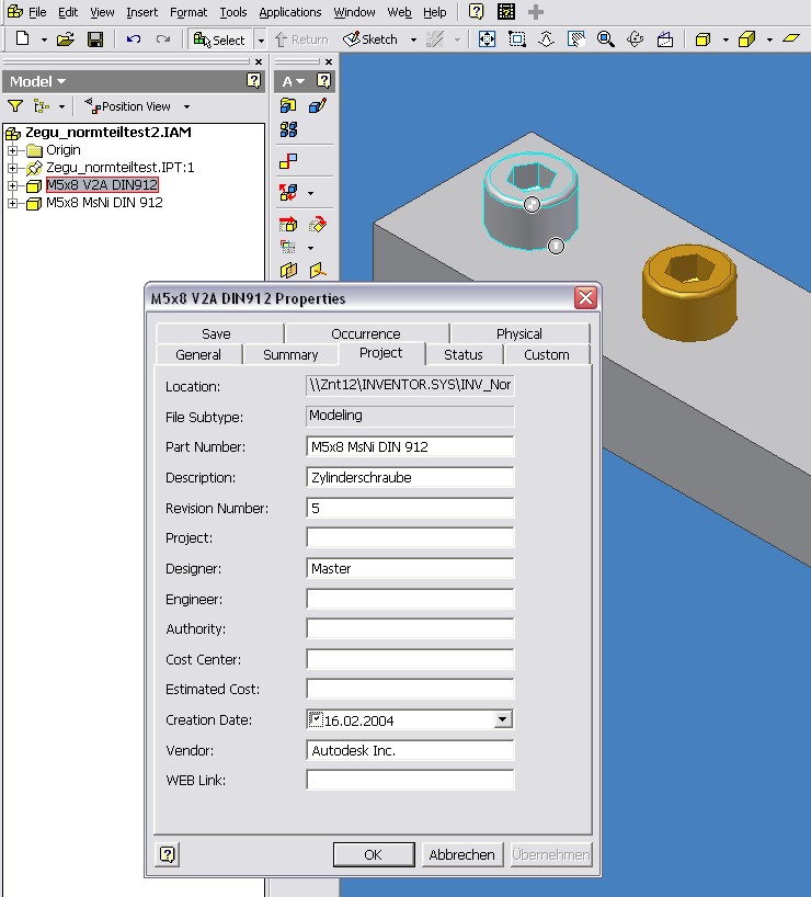

Hallo Leute,
Wir verwenden bei unseren Konstruktionen meistens V2A Schrauben. Es kann allerdings auch mal vorkommen, dass Schrauben mit anderem Material eingesetzt werden (z.B. Messing)
Wenn ich aus der Bibliothek sagen wir mal eine M5x30 einfüge, dann kann ich leider keine Materialeigenschaften zuordnen. Wohl kann ich die "Part Number" ändern (Siehe Bild). Dann wechselt aber diese Bezeichnung bei allen Schrauben der gleichen Dimension. Ich möchte aber verschiedene Schraubenmaterialien für dieselbe Dimension.
Das einzige was geht, ist die Farbe zu ändern und die Bezeichnung im Browser anzupassen. In der Stückliste wird das aber nicht berücksichtigt.
Kennt jemand eine Lösung?

Hallo Jürgen
Alles klar, jetzt hats geklappt mit dem Tool. Nur leider löst das mein Problem nicht. Ich bräuchte die verschiedenen Materialien nicht nur als optische Eigenschaft, sondern auch als physikalische Eigenschaft in der Stückliste. Leider unterscheidet die Bibliothek keine Materialien.
Unser Ziel wäre die Stückliste folgendermassen hinzukriegen:
Pos.  Mat. Nr. Anz. Bezeichnung Material
3    273521  3    M5x30      Kunststoff
2    157830  5    M5x30      Messing
1    175625  9    M5x30      V2A
Hatte bisher noch niemand dieselben Probleme?

Hallo Zusammen
Ich habe mir das auch schon einige male überlegt. Ich glaube, dass der richtige Weg der prazisbezogene ist.
Bei der Montage werden 3 Schraubensorten DIN 912 M5x30 verbaut, jeweils eine aus Stahl, Messing und Kunststoff.
Der Monteur schaut auf der "Lagercomputer" wo die Teile liegen und sieht:
Art.Nr. S-1234 DIN 912 M5x30 Stahl 8.8  Lagerplatz XYZ-1
Art.Nr. M-1234 DIN 912 M5x30 Messing    Lagerplatz XYZ-2
Art.Nr. K-1234 DIN 912 M5x30 Kusntstoff Lagerplatz YYZ-3
Das heisst für mich, dass jede Schraube mit einem unterschiedlichen Material eine eigene Art.Nr. bekommt. Daher würde ich für jedes Material ein seperates ipart machen und dem das richtige Material zuordnen.
Der Vorteil liegt darin, dass so auf der Stückliste im Zusammenbau die richtige Art.Nr. ausgewiesen wird.

Hallo Hanspeter,
Deine Lösung funktioniert bestimmt. Wir haben das auch schon in erwägung gezogen. Allerdings ist dann die Bibliothek ziemlich nutzlos.
Ich glaube bald daran, dass die Bibliothek ein Verkaufsargument ist, welches aber in der Praxis nicht hält was es verspricht....leider...wegen ein paar details.
Zur Zeit haben wir folgenden Plan:
Wir Importieren über die Bibliothek und benennen das Bauteil mit dem Werzeug von c. bliss um und legen es mit den gewünschten Eigenschaften in einem User-Bibliothek ordner ab. Sonst sehen wir keine geeignete Lösung.
Gruss & danke allen

ich glaube auch, (IMHO) dass man die Bibl. vergessen muss, wenn die Zeichnugnsableitung ein perfektes Dokument sein soll.
So kann man die ISO4762/DIN912 sowohl in der Qualität 12.9 und 8.8 haben. Brauchst Du aus Festigkeitsgründen die 12.9 muss dies in der Stückliste ausgewiesen werden.  (in etwa wie auf dem PDF)
Stell Dir vor Du spezifiziert dies nicht und der Kunde baut bei einer Reperatur die falsche Schraube ein und Dein "Ding" fällt auseinander, hängst Du unter Umständen voll drin in der Produktehaftpflicht .............

Hi Leute,
ich glaube es geht doch mit Auswahl von verschiedenen Festigkeiten in der Bibliothek und Übertrag in die Stückliste. So schlecht ist die interne Biblithek doch nicht, man muß sie nur ausnutzen. In der Bibliothek kann ich ein Verzeichnis erstellen. Dort hinein wird eine Schraubenreihe kopiert die ich in einer bestimmten Festigkeit haben will (oder mit einem bestimmten Material). In das Beschreibungsfeld kommt die Festigkeit (Material), sie gilt für die ganze Reihe. Dieser Eintrag wird automatisch in die Properties unter "Bezeichnung" übernommen und erscheint so auch in der Stückliste. Für den "Rest" mit Materialzuweisung und Masse gibt es schon genug andere Beiträge.
