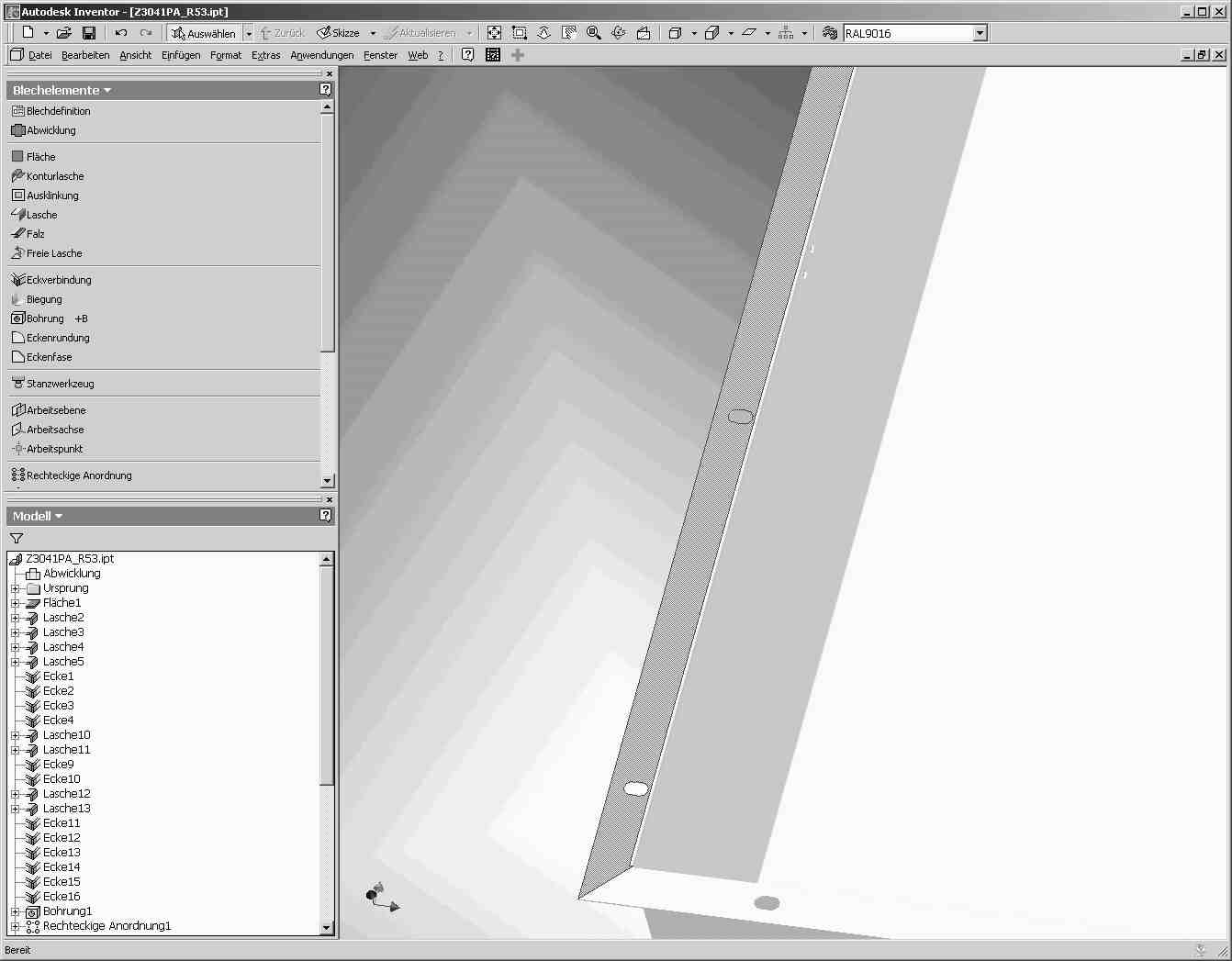

Hallo Forum !
Wir erleben hier recht interessante Dinge beim Einlesen von R5.3 Daten in die R7 (SP1). Im Besonderen ist das :
- Stanzwerkzeuge verlieren Ihre Position
- Skizzen können nicht mehr zugeordnet werden
- Baugruppen lassen sich nicht öffnen (Absturz kommentarlos!)
Welche Erfahrungen habt Ihr damit ? Unser Händler sagt, daß komme alles durch unsere falsche Bedienung des Inventor (wir benutzen nämlich auch projezierte Geometrie).....
Sind wir die Einzigen mit diesen Problemen ?
Wir hoffen inzwischen auf R9, denn in R8(SP1) zerlegt es unsere Modelle nach wie vor....

Hallo Leute !
zur Erklärung :
- Adaptivität wird bei uns nach der Entwurfsphase abgestellt  (Konstruktionshandbuch!)
- Mit projezierter Geometrie meine ich lediglich, in Skizzen auch Modellkanten (des aktuellen Modells) einzusetzen. Aussage Händler : Besser auf andere Skizzen oder Arbeitsgeometrie referenzieren....
(macht "geringen" Mehraufwand, ist aber stabil(er?)) Wir stellen mittlerweile die automatische Kantenprojektion in den Anwendungsoptionen ab, aber die Anwender können das ja wieder aktivieren....
- Die größten Probleme machen uns (als Blechteilehersteller) die Stanzwerkzeuge. Die Migration meckert eben nicht, es ändern sich einfach die Positionen der Geometrie, meiner Meinung nach ein SUPERGAU!
Sind wir damit tatsächlich alleine ? Beängstigend ist dabei, daß eben keinerlei Fehlermeldung auftritt, d.h., ich muß wohl ALLE modelle manuell prüfen...

Hallo Charly !
Das haben wir, insbesondere bei iPart Fabriken, auch so gemacht (unter 5.3).
Nun haben wir damit zunehmend Probleme:
- Referenzgeometrie konnte nicht aufgelöst werden...
- Bemaßung konnte nicht aufgelöst werden
und zusätzlich
- Falsche/fehlende Achsen/Ursprünge von Skizzen Koordinatensystemen
Daher kam dann der Rat, darauf zu verzichten (Problem sei Adesk bekannt und größtenteils in der R8 gefixt, wer's glaubt....)
Das hat mich auch ein kleines bislein geärgert  , da ohne Referenzgeometrie immenser Mehraufwand entsteht.
Fakt ist, das Inventor dazu neigt, bei häufiger Änderung der grundlegenden KE's Nachfolgeskizzen zu "zerreissen".
Mach aber nix, wir brauchens als Variantenfertiger trotzdem....

der Vollständigkeit (und der Fairness) halber  :
- Bibliotheken haben wir mit dem Migrationstool konvertiert
- Ag Dokumente (glücklicherweise) bei Bedarf, da wir (noch) auf dem
  Dateisystem arbeiten. Dabei ist uns ja erst das Problem mit den
  Stanzwerkzeugen so richtig bewußt geworden.
Fakt ist, ohne "manuelle" Migration (Öffnen - rebuild all - speichern) hätte es wohl so manches Mal in der Fertigung "gekracht"

Hallo Forum !
Anbei mal ein Beispiel, wie unser "Stanzproblem" ausschaut.
Egal wie migriert wurde, bei der Änderung des Modells kommt das
"böse" Erwachen.
Aber macht nix  , machen wir eben alles neu, erhöht den Übungsgrad  !
Die gute Nachricht : Autodesk kennt die Ursache und behebt sie (vielleicht(?))

Winkel_R53.zip
Guten Morgen Herr Holzwarth !
Ich mag aber avi's, weil Sie oft mehr Aussagen als 1000 Worte
oder eine kaputte Datei.
Aber da Sie mir ja offensichtlich nicht glauben, was so alles passieren kann, lege ich mal das Teil bei (das ist wirklich nicht unser geheimmstes Entwicklungsprojekt  )
Ansonsten : Frohes Schaffen noch !!!
