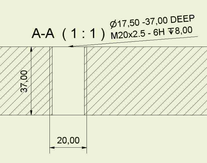

wenn ich im Inventor eine Gewindedurchgangsbohrung mache und bei der Erstellung als Endbedingung eine 2. Fläche angebe, habe ich in der idw folgendes Problem. Die Länge des Gewindes (Variable <THRD> ) wird mir immer mit 8 mm angegeben. 42 mm würde ich ja verstehen und könnte damit leben, aber wieso 8?? Ist das ein Bug, so gewollt oder gibts da einen Trick??
Danke schon mal.

Ich glaube folgendes trifft zu:
Die Variable <THRD> ist standardmäßig auf 8 mm gesetzt (wie bei Kegelsenkungen die 82°), dieser Parameter ist aber für den Anwender unsichtbar. Bei Durchgangsbohrungen oder zu einer Ebene wird der Parameter nicht geändert, nur bei Abstand.
Du kannst ja mal ausprobieren, was sich ergibt, wenn du Abstand wählst, die Vorgabe 8 durch eine andere Zahl ersetzt und anschließend die Bohrung auf Durchgang oder zu Ebene abänderst; bei mir zeigte es dann die andere Zahl an.

Ja, sieht ganz so aus, aber das deutet dann doch auf einen Bug hin.
