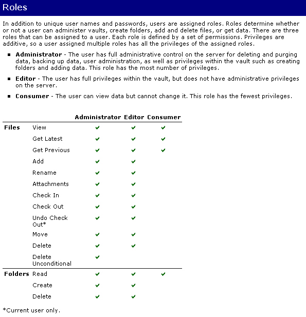

@FranzK
was dürfen die Einzelnen User "Administrator", "Editor" und "Consumer"?
Mit freundlichen Grüssen
G.Basic
"Die neue Infographics AG - jetzt auch 20 Jahre Autodesk AG Partner"
FranzK-Autodesk
Technical Sales Manager, MSD, Autodesk
Sehen Sie sich das Profil von FranzK-Autodesk an!   Senden Sie eine Private Message an FranzK-Autodesk  Schreiben Sie einen Gästebucheintrag für FranzK-Autodesk
Beiträge: 385
Registriert: 29.12.2003
erstellt am: 12. Feb. 2004 01:16    Editieren oder löschen Sie diesen Beitrag!  <-- editieren / zitieren -->   Antwort mit Zitat in Fett Antwort mit kursivem Zitat    Unities abgeben: 1 Unity (wenig hilfreich, aber dennoch)2 Unities3 Unities4 Unities5 Unities6 Unities7 Unities8 Unities9 Unities10 Unities Nur für Lucian Vaida 10 Unities + Antwort hilfreich
Administrator: Aktivitäten auf Server installation
Editor: Datei modifikation und folder manangen
Consumer: Dateien anzeigen und nutzen
Zusätzliche info siehe anhang.
