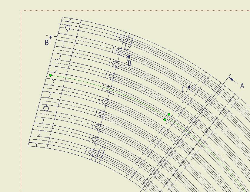

Hallo zusammen !
heute wollte ich ein gebogenes Bauteil mit einem Bogen als Schnittlinie (Schnittlinie B-B im JPEG-Bild) für eine Ansicht in der IDW schneiden. Offensichtlich kann das der Inventor nicht.
Nun die Frage:
Gibt es einen Workaround um einen Schnitt durch einen Bogen zu erstellen?
Falls nein-geht so was bei der Konkurrenz ?
Vielen Dank im Vorraus für Eure Hilfe !!!
Michael

Hallo Michael,
Gegenfrage:
Was würdest Du von IV erwarten daß er dann macht? Denn Schnitt quasi "abwickeln"? Oder projizieren?
Anders ausgedrückt: Ist mir weder am Zeichenbrett noch im CAD (auch der Konkurrenz) je untergekommen.
mfg - Leo

Original erstellt von mimamb:
...heute wollte ich ein gebogenes Bauteil mit einem Bogen als Schnittlinie (Schnittlinie B-B im JPEG-Bild) für eine Ansicht in der IDW schneiden...
für denn fall das du eine projektion willst und keine abwicklung:
da es sich bei dir um ein bauteil handelt dürfte es ja kein großes problem sein eine abgeleitete komponente zu erstellen - in der das was nicht sichtbar sein soll wegextrudieren - und dieses bauteil auf der idw darstellen. solltest du die schraffur auch unbedingt brauchen würde ich im "leeren raum" der abgeleiteten komponente eine hifsextrusion der geschnittenen fläche machen um diese beim erstellen der IDW zu schneiden...
ist umständlich aber sonst fällt mir nix ein wie das zu lösen wäre
so weit die theorie... die praxis überlass ich dir

Hallo Leo !
Ich geb's zu, dass das etwas exotisch ist...
Optimal für mich wäre es, wenn "abgewickelt" würde.
Wenn Du es verneinst dann kann wohl zumindest SWXSolidWorks das auch nicht, oder ?
Vielen Dank schon mal für die schnelle Antwort
Michael

Hallo Siegfried !
Vielen Dank für Deinen Workaround!
Dein Vorschlag ist an sich ganz gut, allerdings wie gesagt eigentlich träum ich von der Abwicklung...
Aber vielleicht ist es doch das beste wie ich es jetzt gelöst habe:
Das Teil einfach nochmal "gerade" modellieren und dann die Schnitte davon ableiten.
Michael

Hi Michael!
Das was Du willst, wurde mir und anderen AEs (auch welche hier aus dem Forum     ) vor geraumer Zeit als Möglichkeit vorgestellt.
Wir haben das zu Gunsten normgerechter Features hinten angestellt.
Inwieweit AD dieses Votum beherzigt, entzieht sich meiner Kenntnis.
Vielleicht kommt es sogar irgenwann.
Aber da es keiner Norm entspricht, hoffentlich erst nach dringenderen Funktionen.
Bis dahin: Workarounds nutzen.
