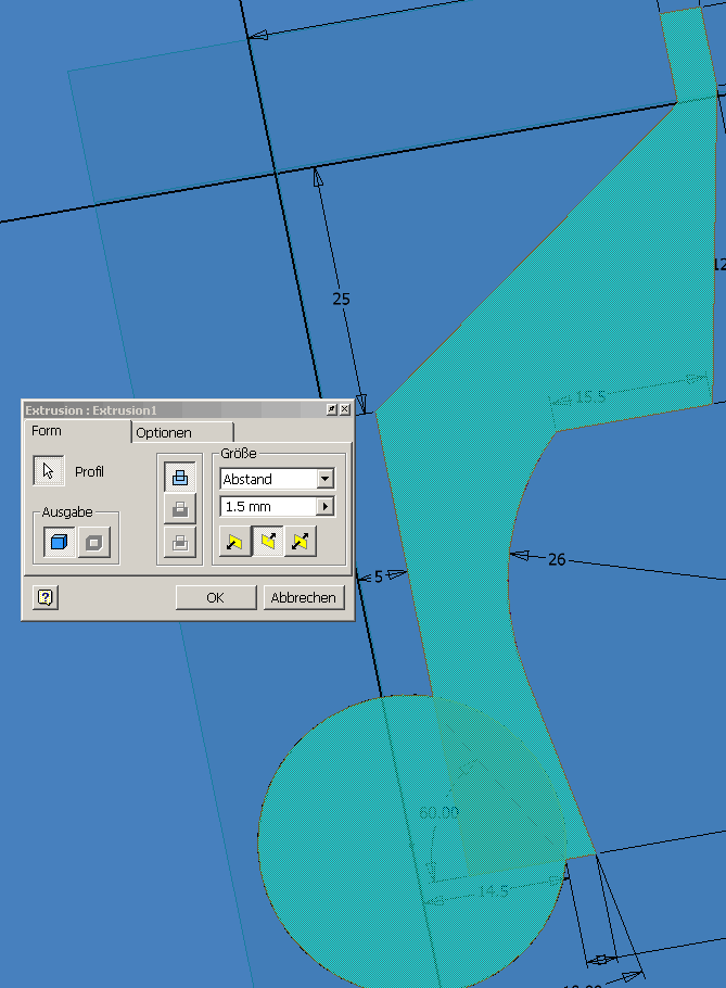

1. Ich habe eine Extrusionselement geschaffen und durch reichliches basteln hat mir die Diva automatisch ein anderes Profil gewählt.
Wie kann ich jetzt diese Profilgeometrie wieder abwählen? Mein Ursprungsprofil ist soweit wieder in Ordnung und kann auch ausgewählt werden (siehe Bild).

zu 1: Element bearbeiten -> Pfeil "Profil" anklicken -> mit Shift-Taste ins falsche und ohne Shift-Taste ins richtige Profil klicken.

abwählen von flächen/bauteilen etc. geht immer mit der gedrückter shift-taste + LMK.
