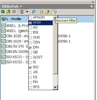

Hilfe !
Ich habe in der Bibliothek seit kurzem keine Möglichkeit mehr die Norm auszuwählen !! Es ist irdgeneine Norm voreingestellt.

Hallo Chris,
sind die Normen evtl. gefiltert?
s pdf http://www.kacaju.de/NORMTEILE_INV6.pdf

Hallo Jürgen
Ich habe gar nicht die Möglichkeit eine Norm auszuwählen
Ich habe als Auswahl: Normteile, Profile u. Wellenteile
Arbeite mit Inv8 Sp1 und WinXP
Für jeden Tip dankbar
Chris

Original erstellt von ChristianW:
...Ich habe als Auswahl: Normteile, Profile u. Wellenteile...
hallo chris!
also bei mir ist es so das die verzweigung in die einzelnen DIN/ISO/ANSI-Normen etc. erst ganz am schluss erflogt. also nicht wie von IV6/7 gewohnt am anfang. sonder wenn du z.b. auf "profile"-->"L-Profile" gehst stehen dann dort alle verschiedenen normen von ANSI bis JIS etc. drinnen.
oder sind dort bei dir dann nur teile aus einer norm enthalten?
mfg Siegfried Schachinger

Hallo Siegfried,
es ist genau so wie Du es beschrieben hast. Ich könnte aber schwören, dass es vor 2 Tagen noch anders war, d.h. die DIN-Auswahl am Anfang.

in der Bibliothek gibt es jetzt einen Normen-Filter um die bei uns unüblichen auszublenden. (Siehe Bild)
Sorry - erst ab IV8

ne den gab es auch schon vorher
nur an anderer stelle
