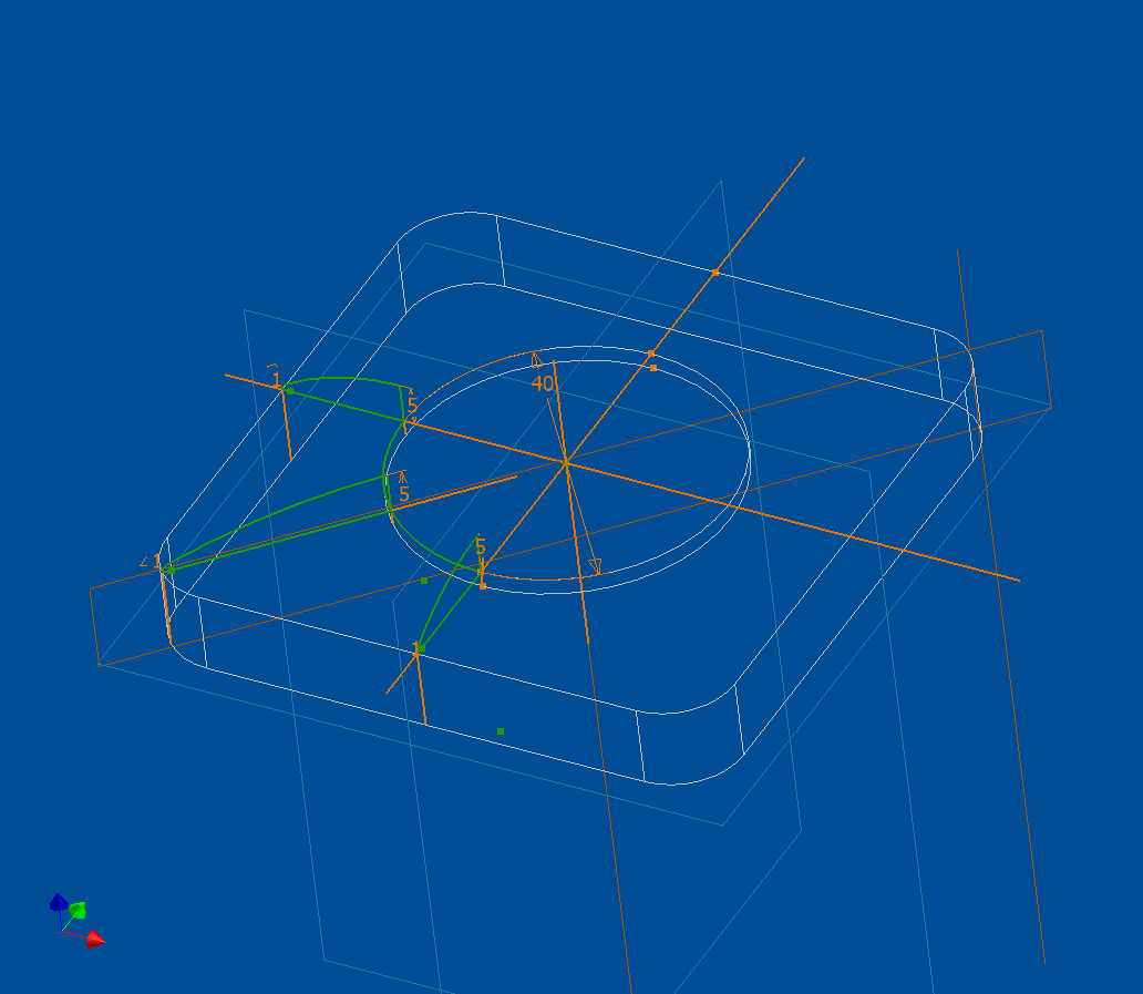

Hi Leute,
ich hab da ein Problem.
Ich möchte ein Sweeping über mehrere Profile machen.
Kann aber immer nur ein Profil Markieren?
Laut Inventorhilfe soll ich zum auswählen mehrerer Profile die Strg Taste festhalten. Es lassen sich aber keine weiteren Profile wählen.
Software IV7
wer weiß Hilfe
Gruß Dietmar
DA

hallo dietmar!
ich denke das was du machen willst ist eine erhebung - und kein sweeping. beim sweeping würd eine "konstante" grudfläche entlang einem 3D-Pfad gezogen. wenn ich dein bild richtig interprediert habe willst du eine sich verändernde fläche entlang eines pfades ziehen? - das wäre dann eine "erhebung". in deinem fall wirst du aber mehrere leitkurfen brauchen um das element richtig erstellen zu können.
mfg Siegfried Schachinger

Hi Dietmar!
Poste mal den Anfang Deines Teils.
Das schaut mir nach einer Modellierung aus, die man am elegantesten über Flächenfunktionen löst.
[Nachtrag]
Ja, geht mit Flächenfunktionen.
Schaut dann so aus.
[/Nachtrag]
lg
Tom
"Gilde der Erfinnder"
[Diese Nachricht wurde von thomas109 am 02. Feb. 2004 editiert.]

Hallo Thomas,
was meinst du mit dem Anfang?
anbei noch zwei Bilder

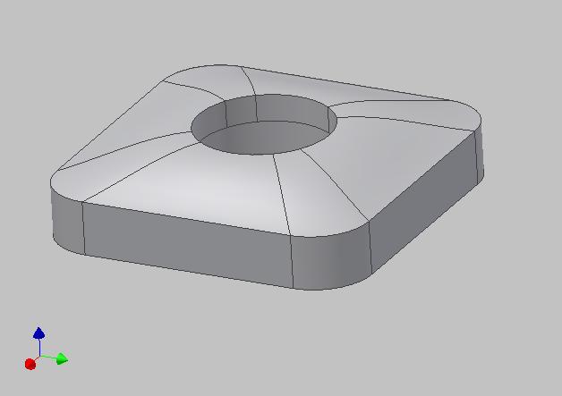

Hi Dietmar!
Die Rundung kannst Du da nicht mehr anbringen (konvex/konkave Mischung des Überganges).
Durch Verändern der Gewichtung kannst Du aber einen runden Übergang erreichen.
Ich habe das Lofting jetzt andersherum probiert.
D.h. die Rechteckkontur und den Viertelkreis als Profile, und die Oberkanten der 3 Skizzen als Leitkurve.
Das funzt zwar, aber von den Enden des Bogens zieht IV7 ein Gerade zum Vietelkreis, was eine "Semmelartige" Oberfläche ergibt.
IV8 macht es zwar weit besser, aber es schaut immernoch nicht so aus, wie Du willst.
Da müßten einfach noch mehr Leitkurven hinein.

Dok1.doc.txt
Moin Thomas,
manches ist halt doch nicht so einfach wie es aussieht.
Aber irgendwan werde ich auch dem IV ein Ergebnis abringen welches meinen Vorstellungen entspricht.
anbei ein Bild von einem solchen Bauteil welches ich mal auf Solid Edge Modelliert habe. Ganz einfach drei Skizzen eine Leitkontur und anschließend spiegeln.
