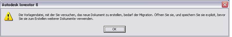

Moin Leute
Ich wollte gerade mal eine Baugruppe spiegeln (Tolle neue Funktion im Inventor 8), aber als ich sie spiegeln wollte kam diese Meldung (sh. Anhang). Auf welche Vorlagedatei bezieht sich der Prozess komponenten Spiegeln? Ich habe alle meine Standard Templates schon migriert also Norm. ipt.idw.ipn. blech und schweißteil....
Hoffentlich kann mir einer Helfen....

Hallo Tommi,
woher die Meldung kommt, weiss ich nicht.
ABER du sollst Deine Vorlagendateien NICHT migrieren !!!
Die Vorlagen, die von der Standardinstallation abweichen, NEU erstellen !

Warum ?
Weiß ich nicht. Auf jeden Fall verwendet Sie beim migrieren die Vorlagen.
@ Robert,
ich (andere auch) habe folgende Erfahrung gemacht:
Wenn ich bei der Migration alte Vorlagen verwende, kommt es manchmal zu merkwürdigem Verhalten von Teilen, Baugruppen und Zeichnungen.
Wenn ich die Vorlagen Neu erstelle (die Neuen nach meinen Wünschen ändere), ist das Ergebnis der Migration sehr viel besser.
@ Tommi
Du kannst die norm.ipt schon ändern. Aber nicht die 7er auf die 8er migrieren, sondern die norm.ipt der 8er Installation nach Deinen Wünschen anpassen.
Das gilt nicht nur für die Diva, sondern auch für das Mechanical.
Bernhard

Also: Ich hab bisher die Vorlagen immer explizit migriert. (Also: 1x öffnen im neuen Release und dann speichern)
Und bisher keine Probleme gehabt.

@ all
"FATAL ERROR: Schema Migration occurring without Schema Version Change. Migrating: DLxView"
Dieser Fehler tritt bei idw's auf die mit migrierten template dateien erstellt wurden.
Das war damals, als die 8er Diva rauskam...
Mit nem HOTFIX war das dann besser.
Bernhard
