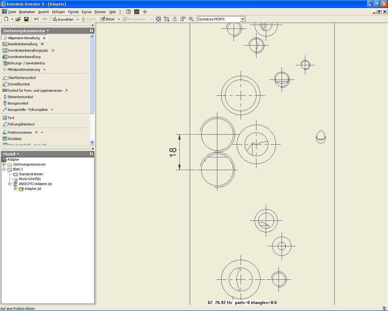

IV8 hat Darsellungsprobleme von Gewinden.
Im Jpeg sind zwei Bohrungen zu sehen, eins
mit Gewinde und das andere ohne, obwohl
er beide Gewinde im IPT darsetellt !?!
Hat jemand schon ähnliche Erfahrungen
gesammelt ??
Andi

Hallo Andi,
kann es sein das bei Gewinde 2 der Kerndurchmesser = Gewindenenndurchmesser ist??
Grüsse
Jürgen

Hallo Jürgen,
nein, es ist eine Skizze und das
selbe Element
Andi

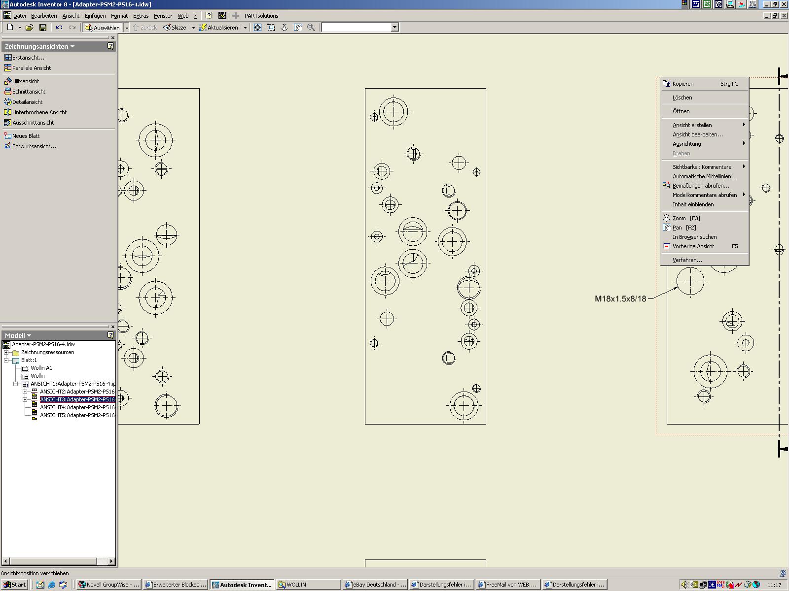

Hallo Andi,
hast die zweite Bohrung nach dem Erstellen der idw gemacht?
Wenn ja, drück nochmals den Schalter "Gewindeelemente anzeigen", vielleicht hilfts.
Alex

erstellt am: 22. Jan. 2004 10:27    Editieren oder löschen Sie diesen Beitrag!  <-- editieren / zitieren -->   Antwort mit Zitat in Fett Antwort mit kursivem Zitat    Unities abgeben: 1 Unity (wenig hilfreich, aber dennoch)2 Unities3 Unities4 Unities5 Unities6 Unities7 Unities8 Unities9 Unities10 Unities Nur für Andi S 10 Unities + Antwort hilfreich
betreffende Ansicht markieren, RMT (rechte Maustaste)
Alex

Hallo Alex,
der Schalter kommt bei mir nicht,
oder sitze ich irgendwie auf der
Leitung ??
Andi

Hallo Andi
Also RMT hilft dir auch nicht weiter. Hab dein Modell runtergeladen und eine Zeichnung gemacht und hatte das selbe Problem. Dann hatte ich den zweiten Punkt aus der fraglichen Skizze gelöscht und eine lineare Anordnung mit zwei Punkten gemacht. Ebenfalls Fehlanzeige.
Danach habe ich den Abstand variiert und siehe da, der Gewindebogen erschien. In der Schnittdarstellung ist das Gewinde übrigens immer zu sehen. Ich weiss, dass dir das jetzt überhaupt nicht weiterhilft. Aber ich probier gleich noch ein bischen herum. Ist wirklich ein interessantes Feature
ciao
Andreas

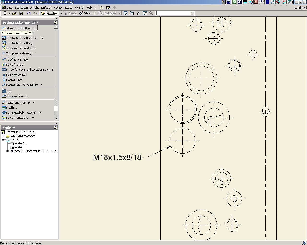

ich habe jetzt so einiges mit Deinem Teil herumgespielt und folgende Effekte erlebt:
Wenn ich weitere Bohrungsmittelpunkte in dieser Skizze setze, so werden alle Bohrungen richtig dargestellt, sofern die Punkte an x-beliebigen Orten sind außer dem Erwünschten.
Dann habe ich das Feature gelöscht (aber die Skizze bewahrt) und die Bohrung neu gesetzt. Alles war jetzt korrekt.
Du hast eine angepasste Gewinde.xls benutzt (ich nehme an, die von Kasti), ich habe aber für die Neuerstellung die Standardtabelle verwendet.
Probiere bitte selbst das Neuerstellen des Features aus.
Gibt es dann einen Unterschied zwischen dem Standardblatt und dem Blatt mit den gelöschten Gewindetoleranzen?
Was mich noch verwundert hat: nach dem Löschen des Features und der Neuerstellung wurde die Skizze als "wiederverwendet" ausgewiesen. Referenziert sich noch etwas anderes auf diese zwei Bohrungen?
Ich bin mir über die Ursache Deines Phänomens noch im Unklaren:
ist es die Koordinate der Bohrung, oder die Gewinde.xls oder der Bohrungspunkt in der Skizze? Jede dieser Möglichkeiten ist aber nicht wirklich schlüssig.

Hallo Tom,
habe alles auch nochmals nachvollzogen.
Die Gewindedarstellung in der Draufsicht
erscheint wenn ich im Modell die Bohrung
lösche (nicht die Skizze) und nochmals
neu Bohre. Im Schnitt funktioniert dies
allerdings nicht, auch nicht mit der
Orginal Excel Tabelle.
Hast Du noch eine andere Idee ??
Andi

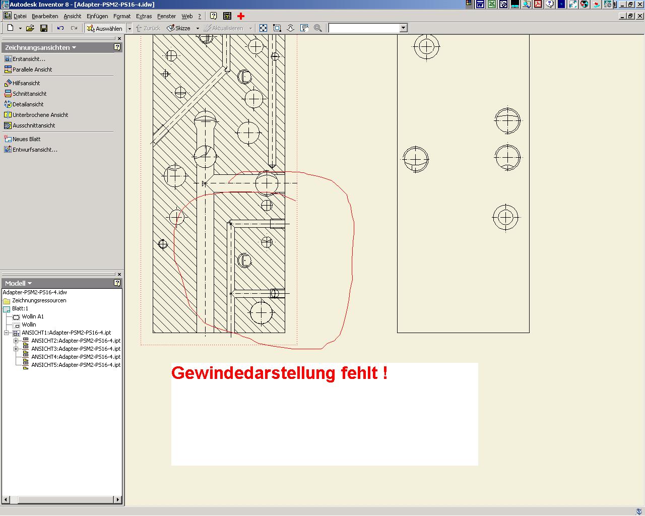

Bernhard Ruf
UnRuhestand
Sehen Sie sich das Profil von Bernhard Ruf an!   Senden Sie eine Private Message an Bernhard Ruf  Schreiben Sie einen Gästebucheintrag für Bernhard Ruf
Beiträge: 1429
Registriert: 30.07.2001
erstellt am: 30. Jan. 2004 11:53    Editieren oder löschen Sie diesen Beitrag!  <-- editieren / zitieren -->   Antwort mit Zitat in Fett Antwort mit kursivem Zitat    Unities abgeben: 1 Unity (wenig hilfreich, aber dennoch)2 Unities3 Unities4 Unities5 Unities6 Unities7 Unities8 Unities9 Unities10 Unities Nur für Andi S 10 Unities + Antwort hilfreich
Hallo Andi,
Du hast in der idw ein "Rotes Kreuz" (ganz oben im Werkzeugkasten). Woher kommt das?
Welche Meldung kommt, wenn Du es beheben willst?
Bernhard

Hallo Bernhard,
beim beheben der Fehlermeldung
zeigt er mir dass bei zwei Skizzen
eine Abhängigkeit auf nicht aufgelöste
Referenzgeometrien vorhanden sind.
Denke mal das dies mit dem Darsellungsfehler nichts
zu tun hat...oder ??
Andi

Doch, das kann durchaus sein.
Repariere mal das Modell und probier´s dann noch mal.

Hallo Mathias,
habe das Modell repariert...leider
ist der Fehler in der IDW immer noch vorhanden !?!
Andi

Hi Andi!
Keine Idee, warum das so ist.
Aber wie gesagt: wenn ich das Feature lösche und neu erstelle paßt alles.
