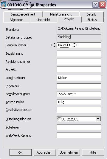

Moin Moin
ISt es möglich, dass wenn ich ein Dateiname ändere, dass sich automatisch in den Iproperties auch die Bauteilnummer ändert? Die Bauteilnummer ist ja gleich der Dateiname aber nur beim ersten Speichern! Nach dem ersten speichern ändert sich der Bauteilname nicht mher zum Dateinamen! Der Grund ist, weil ich den Dateinamen auch gleichz. als Zeichnungsnummer verwende. Für gewöhnlich ist es so das sich der Dateiname im Laufe der Konstruktion noch ändert. Deswegen habe ich das Problem. Wisst ihr da eine Lösung???
Danke an alle
Alles was man sich vorstellen kann ist machbar

Hallo Tommi,
Eine mögliche Lösung wäre der iPropertiesWizard von Sean Dotson, der neben vielem Anderen genau diese Funktion bereitstellt.
mfg - Leo

Hallo Tommi
sorry, aber ich halte deinen Ansatz für falsch :
IMHOIn my humble opinion = Meiner bescheidenen Meinung nach sollte sich der Dateiname nie ändern !!!
Änderst du den Dateinamen eines BT mußt du in jeder BG in der dieses BT eingefügt wurde die Referenzen nachführen, halte ich nicht für sonderlich praktisch.
wenn du eine Zeichnungsnummer brauchst ( die sich vielleicht auch mal ändert ) dann nimm dafür ein anderes Feld oder lege ein benutzerdefiniertes an.
Grüße Stefan

Es funzt eigentlich ganz gut ich benenne die Teile im Design Assi um dann ist das mit den Referenzen auch kein Problem für mich.

Aber nur, solange das betreffende Teil nur in Diesem Projekt verbaut wird und nicht auch in Anderen.
