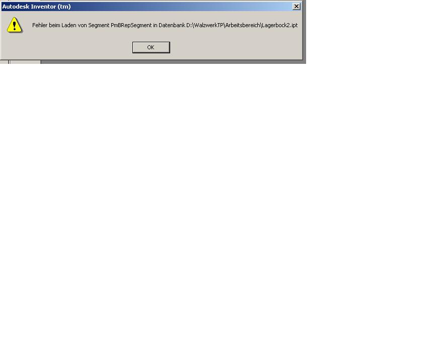

Hilfe meine DIVA ist krank.
Wer kann mir helfen. Ich habe einen Zusammenbau welcher mir beim Aufruf eine Fehlermeldung gibt welche mir unverständlich erscheint, da ich die Teile sehr wohl starten kann.
jedoch habe ich diese Fehlermeldung zeitweilig beim starten der Einzelteile auch schon gehabt, welche ich nach einen Neustart der IV'exe beheben konnte.
Verläßlich habe ich diese Ladehemmung nur beim Zusammenbau dort hilft auch kein Neustart.
Danke für etwaige Hilfe

Hi Poliperze!
Zieh einmal das Bauteilende der Teile ganz nach oben, und dann wieder ganz nach unten.
Eventuelle Fehler abarbeiten, anschließend speichern, schließen.
Und dann das Assembly öffnen.

Hab ich probiert mit allen Einzelteilen kein Effekt nur wieder eine hämische Fehlermeldung.

Hallo Poliperze,
ist in der Baugruppe oder den Bauteilen was adaptiev?

Danke für deine Mühe, habe nach unzähligen Versuchen das richtige Antibiotika gefunden.
Nun passt auf ist ulkig aber hilft:
-Zusammenbau öffnen-Fehlermeldung
-Einzelteil öffnen welches angeblich nicht geladen werden kann
-Neues Fenster öffnen mit dem Zusammenbau und im Hintergund das  Einzelteil offen lassen
-nach erneuter Fehlermeldung diesen Vorgang wiederholen bis der Arzt kommt
nach 15 geöffneten Einzelteilen und 2 Komplettabstürzen hat sich meine DIVA entschlossen meiner Bitte nach der Öööööööffnung meines Zusammenbaues Folge zu leisten.

PS: war nichts adaptiv geschaltet also nur Schonkost
