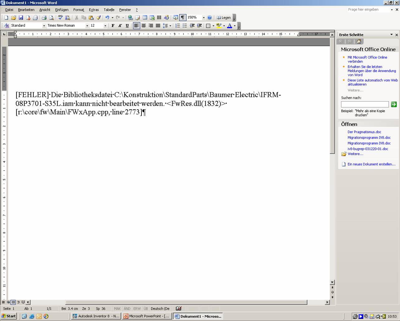

Hallo miteinander
Ich bin jetzt dabei einen Teil meiner Daten zu migrieren, mache dies vorläufig aber in kleinen Schritten.
Habe zuerst bei meinen "Standard Teilen" angefangen.
Bei verschiedenen Baugruppen spielt die DIVA nicht mit (es könnte aber sein, dass der Fehler auch bei mir liegt!)
Ich kann in der iam die Teile markieren und auch das Einzelteil öffnen. Mache ich jedoch eine Aenderung am Einzelteil, oder lösche ich z.B. eines der beiden Einzelteile im der iam, kommt die Fehlermedlung gem Anhang.
Was ist da los? Kann mir jemand helfen?

Hallo Hanspeter!
Die Dateien liegen in einem Bibliothekssuchpfad und können daher nicht editiert werden. Wenn du die Dateien editieren willst, musst du die Projektdatei editieren und das betroffene Verzeichniss in einen Arbeitsgruppen - Suchpfad verschieben oder umdefinieren.

Hallo Lucian
Danke für Deinen Tipp, aber irgendwie funktionierts nicht.
Bei der Migration bin ich wie folgt vorgegangen:
1.
Zuerst habe ich alle Eintelteile und Baugruppen von meinem alten Computer (IV-5.3) auf den Neuen (IV-8) kopiert, d.h. das ganze Verzeichnis mit den Unterverzeichnissen.
Danach habe ich die kopierten Daten auf dem neuen Computer mittels Migrationsprogramm migriert.
2.
Danach habe ich das Projektdocument ipj gelöscht und ein neues Projekt eröffnet und die Pfade neu gesetzt. (versuchte es nach Deiner Anleitung zu machen)
Ich sehe bis jetzt nicht was ich falsch gemacht habe
Ich glaube ich mache etwas komplett falsch, oder nicht?

poste doch mal deine alte u. neue ipj... ich schätz mal das du arbeitssuchpfade versehentlich als bibliothekssuchpfade neu angelegt hast...

Genau das ist auch meine Vermutung. Poste doch die beiden IPJ-Dateien, so dass wir reinschauen können.

hallo hanspeter,
du hast den ordner "c:\konstruktion\standardParts" als arbeitsgruppensuchprad UND als bibliothekssuchpfad deklariert! - im alten nur unterordner davon.. jetzt sind ALLE dateien in "c:\konstruktion\standardParts" schreibgeschützt.

da ich keine ahnung hab wie deine daten strukturiert sind bleibt mir nur etwas zu tippen und zu hoffen das ich ins schwarze treffe *G*
ich würd einfach den bibliothekssuchpfad LÖSCHEN -> siehe anhang.

Hallo Hanspeter!
Lösch den Eintrag "Bibliothek=C:\Konstruktion\StandardParts".

Hallo Lucian
Vielen Dank für die Nachfrage. Ich bin immer noch dran. Im Moment sihets nicht so schlecht aus
Ich hab zwischenzeitlich mal alles gelöscht und von vorne begonnen. Der Tipp von Dir und von Siegfried Schachinger hat sicher geholfen. Besten Dank an beide
