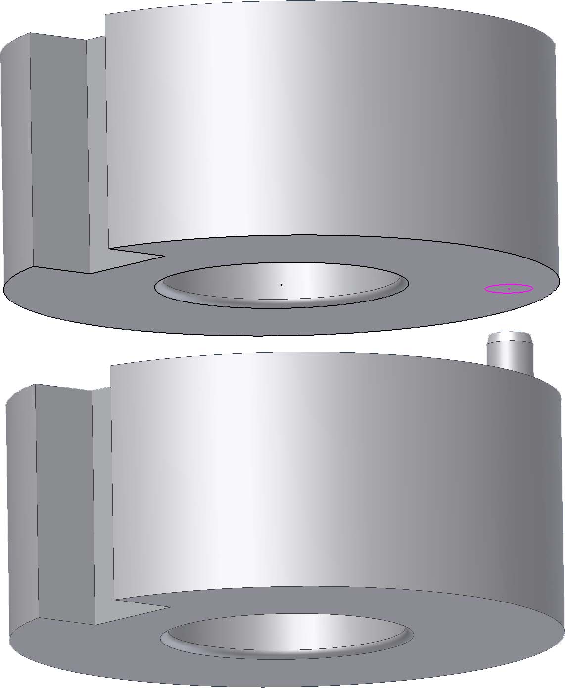

Hallo Forum,
hat jemand eine Idee wie ich durch mehrere Baugruppen hindurch Bohrungen setzen kann (siehe Anhang)?
Hans-Peter

Hi HP
Es gibt 2 Möglichkeiten:
1. Als Baugruppenbearbeitung. Dann sind die Bohrungen aber nicht in den BT enthalten. Ist denke ich nicht das was Du suchst.
2. Bohrungen in 1. BT setzen, Bohrung in 2. BT projizieren, Bohren, in 3. projizieren, ..... etc. pp.
Da es etwas unübersichtlich ist in der Baugruppe mit allen eingeblendeten Bauteilen zu hantieren, kannst Du auch in der BG eine Arbeitsachse in die Bohrungen d. 1. BT setzen. Dann kannst Du die BT, die Du nicht bearbeitest unsichtbar schalten und projizierst die Arbetsachse(n) als Bohrungsmittelpunkte.
HTHHope that helps = Hoffe es hilft Mathias

Danke für Deine rasche Antwort.
Wenn ich die Position der obersten Bohrung ändere, ändern sich die projizierten auch mit?

Ja, solange die Adaptivität der BT nicht ausgeschaltet wird.
Schalte ich aus Sicherheits / Performancegründen immer ab, wenn ich´s nicht brauche. Und wieder ein, wenn´s notwendig ist. Aber hänge Dir eine Notiz dran, in der steht, welches BT zu welchem Adaptiv ist und in welcher BG die Adaptivität definiert ist. Sonst erlebst Du manche Überraschung.
lg Mathias
PS.: Da ist die AA-Lösung eigentlich die bessere, da die Arbeitsachse nur in der iam definiert ist.

Hallo Leute,
ich krieg es einfach nicht hin mit der adaptivität von einer BG zur anderen.
Was mach ich falsch?

Guckst Du hier:
Änderer im BT SHP1 Durchmesser und Lochkreis der Bohrung.
Und nach einer Aktualisierung wird sich das Loch im BT SHP2 entsprechend verändern

Danke, mit 2 Bauteilen war es mir klar, aber wie geht es mit 2 Baugruppen wie im vorigen Anhang (2Forum.zip)?

Hi HP
Mit Baugruppen funktioniert das tatsächlich nicht. Anscheinend funktioniert´s nur bei Bauteieln auf gleicher Hierarchiestufe oder "nach oben". Aber innerhalb der Struktur nach oben und dann wieder zurück scheint mit "normalen Mitteln" nicht zu funktionieren, wenn´s adaptiv bleiben soll.
Mir fällt da nur noch ein Skelett-Ansatz ein, und wenn´s nur ein Bauteil ist, das die Parameter für die Bohrungen definiert und von dem die Einzelteile abgeleitet werden. (Also ein Ansatz ohne Adaptivität)

Hallo Hans-Peter,
mach eine Stiftlayout.ipt und leite diese in die betreffende unter-BG Teile ab. Bohr auf den Punkten dieser Skizze dann passen die Bohrungen aufeinander und du hast einen Platz wo du die lage ändern kannst. Setze das stiftlayout auf referenz dann taucht sie in der Stüli nicht auf.
s. BSP anbei

Hallo Hans-Peter!
Die Adaptivität läßt hier aus.
Abgeleitete Komponente ist angesagt, und damit die Bohrung steuern.
Das hat Jürgen    ja schon gebracht.

Nochmal Danke, ist zwar nicht das was ich brauche (siehe Anhang), ihr habt mich aber auf neue Ideen gebracht.
Dafür gibt es natürlich auch U's.
