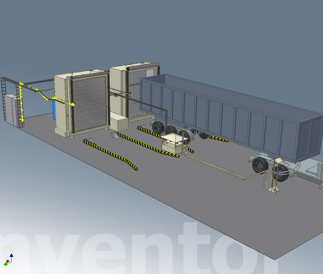

Gibt es eine Möglichkeit die Arbeitspunkte und den Verlauf eines Kebals auszublenden sodass nur die gerenderte Ansicht des Kabels sichtbar ist?
Wenn man die Kabel aus einer grösseren Entfernung betrachtet sieht man nurnoch gelbe Punkte und bunte Linien.
Das ist sehr ärgerlich, da ich recht grosse Anlangen planen muss.
Bisher habe ich keine Option dafür gefunden.
Danke für jede Hilfe!

Die Arbeitspunkte können global über die Objektsichtbarkeit ausgeschaltet werden: Ansicht > Objektsichtbarkeit > Benutzerarbeitspunkte.
Die Kabelverläufe sind doch bei der gerenderten Darstellung ohnehin ausgeschaltet.

nun gut.. die Arbeitspunkte sind jetzt ausgeblendet...
Zurück bleibt aber immernoch der Verlauf, der bei dem Betrachten des Kabels aus einer grösseren Entfernung immer deutlicher sichtbar wird.
Je näher man rangeht umso kleiner wird er im Vergleich zur 3D Ansicht des Kabels, bis er letztendlich im Kabel verschwindet. Aber das bringt mir nichts da ich eine Komplettansicht des Projektes benötige.
Falls ihr euch nicht vorstellen könnt was ich meine kann ich auch gerne ein Screenshot machen.

mich würde ein Bild interessieren, denn sobald man zurück in die Hauptbaugruppe geht, wird von der transparenten Ansicht (in welcher auch der Pfad angezeigt wird) zur undurchsichtigen Ansicht gewechselt, in welcher dann der Pfad nicht mehr zu sehen ist.

hier ein Bild.
Wie gesagt bei naher Ansicht ist das Kabel nicht mehr transparent. Allerdings beim Betrachten aus einer grösseren Entfernung scheint der Verlauf durch das Kabel durch. Für eine Gesamtansicht ist dies wirklich ungünstig.

Habe mal versucht, etwas ähnliches bei mir nachzuvollziehen, bei mir werden, auch bei Kabeln von 20m Länge, nur die Arbeitspunkte dargestellt, die man ja schnell ausblenden kann.
Vermute, dass es sich um eine Einstellungsgeschichte handelt, würde das ganze gerne mal auf meinem Rechner testen, vielleicht können wir die Daten so weit runterbrechen, dass keine Rechte verletzt werden?

Also, Ihnen die Daten zu übermittel wäre keine gute Idee.
1. Ich müsste dazu meinen Chef fragen, welchen ich frühestens Montag wieder sehe.
2. Die ganze Baugruppe ist gross und aus sehr vielen Einzelteilen zusammengesetz die sich in ganz verschiedenen Verzeichnissen befinden.
Aber wir können auf eine Beispieldatei von Inventor Professional zurückgreifen. Und zwar diese mit Platinen und den 2 versch. Kabeln in einem Gehäuse. Dort sieht es genauso aus. Aus der Nähe betrachtet sieht alles wunderbar aus. Von der Ferne sieht man die Verläufe durch, wie auf meinem Bild. Könnte also wirklich an Einstellungen liegen. Ich wüsste allerdings nicht wo man das einstellen kann, habe schon danach gesucht.
