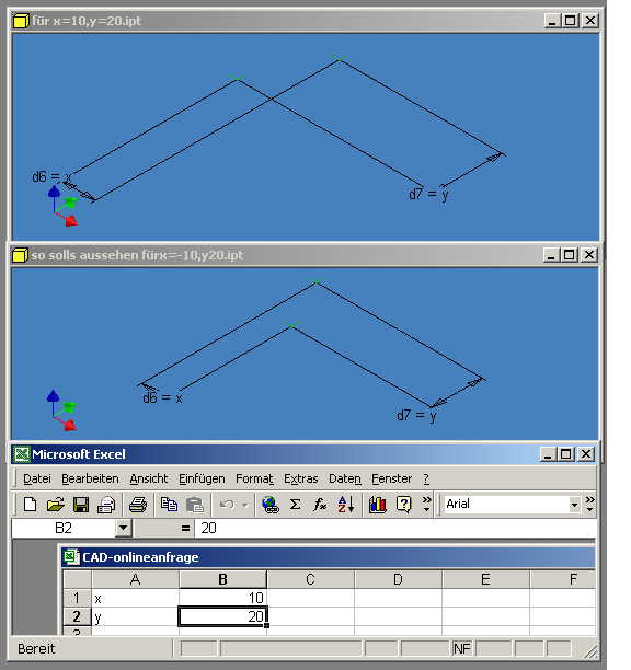

Bin IV5.3 Benutzer und habe Probleme mit der paramatrischen Bemassung:
Meine Vorgehensweise war:
1. Habe im Skizzenmodus Punkte allgemein bemaßt. Referenz war dabei das angezeigte Koordinatensystem, also Punkt A = (x,y). x und y sind Parameter für die Bemassungen der Abstände vom koordinaten Ursprung in x- und y-Richtung.
2. habe dann im Fenster "Parameter" x und y mit einer Exel Tabelle verknüpft, also x=10, y=20.
Problem:
Das Programm unterscheidet nicht zwischen negativen und positiven Werten für die Parameter. Das heißt, ändere ich die  Parameter von A auf x= -10, y=20, so ändert sich nichts an seiner ursprünglichen Position in der Skizze.
Wieso kann man nicht mit negativen Parameterwerten für Bemassungen arbeiten, und wie kann ich dieses Problem umgehen?
Vielen Dank schon mal, Volkart

ein Maß kann auch keinen negativen Wert annehmen, d.h. du kannst händisch auch kein - 10 eintragen. Ich denke da wird Excel auch keine Chance haben das zu ändern
wie das zu umgehe ist hängt von deiner Aufgabenstellung ab. lad mal ein Bsp-Teil hoch dann kucken wir mal.

Oben im Bild für Parameter x=10, y=20
Unten im Bild die Exel Tabelle
Wenn ich den Parameter x in der Exel Tabelle auf -10 setzt, will ich eigentlich eine Skizze erhalten, wie es im mittleren Bild zu sehen ist.
Wie kann ich das realisieren?
(Tatsächlich bleibt die Skizze für Werte vom gleichen Betrag unverändert, egal ob das Vorzeichen positiv oder negativ ist!)

gemeint ist wohl die Funktionalität, die im MDTMechanical Desktop schon viel geholfen hat. Dort wurde beim Eintragen einer negativen Maßzahl die Strecke in die andere Richtung abgetragen. Ist doch eine nette Sache. Habe ich im IV auch schon schmerzlich vermißt.
Workaround: Maß als getrieben markieren, Geometrie mit der Maus in die andere Richtung ziehen, Maß wieder normal, richtigen Wert eintragen, "schon" fertig.
Ist doch echt einfach !?!

vermaß die Skizze anders
Grüsse
