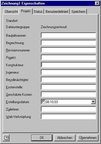

inzwischen habe ich mich ganz gut eingearbeitet in IV7. Danke an die Helferlein im Forum. Aber 2 Frage bekomme ich momentan nicht gebacken:
1. Wie fülle ich einen Schriftkopf aus?
2. Was kann ich alles abschalten um beim Konstruieren den Rechner möglichst wenig zu bremsen.

Hallo Mikromeister
Datei - iProperties
