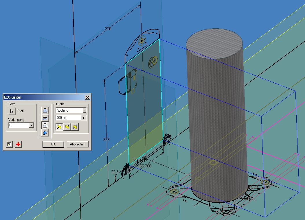

Hallo Forum,
ist vielleicht noch jemand online?
vielleicht sogar von den 5.3er usern?
Ich möchte die 2D-Lieferantengeometrie nutzen um an ein 3D IV-Modell zu kommen.
Klar: Neu zeichnen ist ein Weg, aber es könnten sich Übertragungsfehler einschleichen und deswegen würde ich gern die 2D dxf des Lieferanten als Extrusionsskizze nutzen.
Aber leider läßt sich im 5.3er die  in einer Layoutskizze eingebundene Lieferantengeometrie nicht in die neue Skizzierebene eines neuen Parts projizieren? (IV5.3 /SP2)
Kennt jemand das Problem, .... wenn es eins ist...

Probieren wir bitte mal diesen Weg:
1. Im IV 5.3 Datei öffnen. In diesem Dialog nun die DXF suchen.
2. Nun unten auf OPTIONEN klicken, damit kommt man in die Importoptionen.
3. Einheit normalerweise mm wählen únd auf WEITER klicken
4. links oben wählen, was er reinholen soll, ich hab hier probeweise Layouts angegeben, im Feld darunter hab ich alles angehakt gelassen, WEITER klicken.
5. Nun kommt das wichtigste Feld, bei ZIEL FÜR 2D-Daten NEUES BAUTEIL wählen.
6. FERTIG STELLEN. Nun geht's entweder gleich los oder man landet nochmal im DATEI-ÖFFNEN-DIALOG und macht jetzt ÖFFNEN. Jetzt landen die Sachen in einer Skizze, die man aber im Browser erst mal doppelklicken muß, damit man da arbeiten kann.
7. DXF-Daten sind oft weit verstreut, ZOOM-Alles. Hier wird man sich dann anfangs mit dem VERSCHIEBEN-Befehl etwas rumärgern, bis man ihn drauf hat.

Ich suche nacheinem Weg dutzende von Lieferanten dxf's in stark vereinfachte Modelle zu übertragen.
Verdichter, Ventile, Behälter, u.sw. Da mich an diesen Teilen nur die "Schnittstellen" interessieren habe ich die Skeleton Modeling Technik etwas für meine Zwecke verbogen.
Soll heißen: Ich habe mir im Inventor eine master.ipt erstellt. in der nichts weiter ist als die Lieferantengeometrien in den entsprechenden 2d-Ansichten. Diese 2d-Geometrien werden so lange hin und her geschoben bis sie in ihrem Einbauraum die günstigste Position haben.
Nach dieser Vorlage wird dann begonnen stark vereinfachte Modelle "abzuleiten". Die Teile haben dann schon die gewünschte Position im Einbauraum, eine entsprechende Befestigung wird "dazukonstruiert" und die Verbindungsleitungen natürlich.
So lange ich die vom Lieferanten geschickten dxf's einbaue, kann ich sicher sein das die Schnittstellenpunkte stimmen.
Bei Neumodellieren kann sich schnell mal ein Zahlendreher einschleichen...

Da gibt's noch einen schönen Dreh, wenn Sie die DXF im IV schon in einer Skizze offen haben, mit gedrückter STRG-Taste nur die Linien auswählen, die Sie haben möchten, dann rechte Maustaste und KOPIEREN, danach in Ihr Teil wechseln und wieder rechte Maustaste und EINFÜGEN, schon ist es drin, meist muß man es aber noch an den Wunsch-Ort schieben.

    das kommt davon, hatte mich so in das projizieren verrannt, das das einfachste und naheliegenste mir nicht einfiel.
.... so machts dann doch wieder Sinn kurz vor Jahresbeginn noch ein paar Dinge vorzubereiten.... Danke, murphy!

Hallo Leo, Hallo murphy,
ich glaub ich hab meinen Weg gefunden.
  Bevor ich heute kläre welche Innen- und Aussen- Durchmesser ein 0.375-0.3857 LD 0.038 Thick Exterior Copper Plated Steel Suction Fitting hat, klaue ich mir als Cadworker doch lieber die Originalgeometrie von Copeland   , extrudier das an den Zylinder und fertig ist der Verdichter

Wollte nur sagen das das so zustande gekommene Modell für anschließende Leitungsverlegung vollkommen ausreicht. Die Geometrie ist auch nicht so "überladen", da ich ja selbst eine Auswahl getroffen habe. Damit erledigt sich auch in diesem Fall die "Umhüllungsfunktion" oder Strumpf-feature welches ich sonst für den Einbau von Lieferantenteilen(3D)in meine Baugruppe gebraucht hätte....

2D Skizzen können in eine Zeichnungsansicht übernommen werden indem mit Rechter Maustaste die Ansicht angewählt wird (im Browser oder Ansicht) und der Inhalt angezeigt wird. (Baugruppe und Bauteile) Nicht konsumierte Skizzen (Skizzen, die nicht f. Features verwendet werden) können dann mit rechter Maustaste eingeblendet werden.
Bezüglich übernahme von Skizzenbemassung solcher Skizzen: Hier besteht momentan die Einschränkung daß die Bemassung nicht automatisch übernommen werden kann.

Für Dich nicht sooo relevant, weil sich die 2D-Geometrie nicht ändert. Aber die Übernahme per "abgeleitete Komponente" in den Zielteil ist eigentlich die assoziative Lösung.
Falls Du mal eine importierte 2D-Geometrie parametrisieren möchtest, benutze in der Skizze die automatische Bemaßung, aber davon nur die automatische Vergabe von Abhängigkeiten, die Parameter-Funktion deaktiviere.
