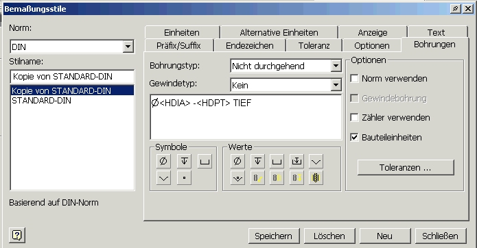

Hi Jürgen.
Schöne Anleitung. Aber noch eine Frage: Wie entferne ich den "-" hinter der Gewindeangabe (M10) ?

Mr.Bean
Sehen Sie sich das Profil von Mr.Bean an!   Senden Sie eine Private Message an Mr.Bean  Schreiben Sie einen Gästebucheintrag für Mr.Bean
Beiträge: 303
Registriert: 24.02.2003
Intel Xeon E5 3,2Ghz / 16GB /NVIDIA Quadro 4000 / Inventor 2016 / Productstream Prof. 2011 /
erstellt am: 17. Dez. 2003 09:30    Editieren oder löschen Sie diesen Beitrag!  <-- editieren / zitieren -->   Antwort mit Zitat in Fett Antwort mit kursivem Zitat    Unities abgeben: 1 Unity (wenig hilfreich, aber dennoch)2 Unities3 Unities4 Unities5 Unities6 Unities7 Unities8 Unities9 Unities10 Unities Nur für 2MisterL 10 Unities + Antwort hilfreich
Hallo Mathias,
das geht in den Bemassungsstilen (siehe Anhang) - gilt dann aber nach der Änderung auch nur für neue Zeichnungen. Bestehende werden nicht geändert.
