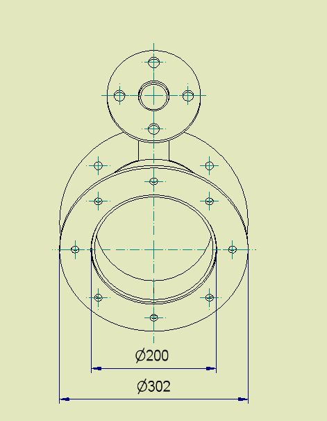

wie kann ich eine Mittellinie eines Lochkreises erzeugen der prespektivisch ist? Siehe Anhang. Ich bekomme es nur so hin.

Anders geht´s auch nicht, da die Diva keine "Lochelipsen" kennt.

eine Frage, wie soll denn der arme Kerl in der Werkstatt eine Lochellipse anzeichnen?
In der Regel wird das doch mit einem Zirkel gemacht, bei dem ein Radius eingestellt wird.
Gibt es eine Ansicht, bei der aus der Ellipse ein Kreis wird?

Geht eigentlich nur mit einer Skizze in der Ansicht - zeichne die Ellipse (und ändere den Linienstil auf Strichpunkt). Die dann nötigen geraden Mittellinien müssten ebenfalls in die Skizze.

Da man auch Modellparameter in Texte einbauen kann, ist das Problem auch mit Führungslinien und Textangaben lösbar (z. B. 8 Bohrungen auf Lochkreis d=80+-0.1).
Ich selber verwende keinen Zirkel mehr, sondern zumeist eine Bohrfräsmaschine mit Koordinatentisch oder alternativ gleich CAM, da kann man dann mit elliptischen Lochkreisen und ungleicher Teilung niemanden mehr ärgern.

erzeuge doch einfach ausgerichtete Ansichten entsprechend dem
Winkel.
