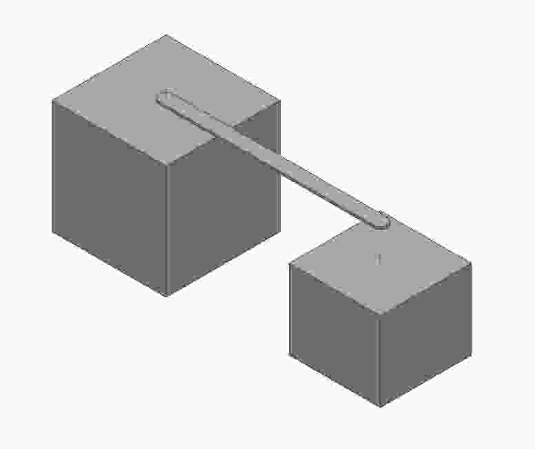

Hallo Forum,
ich habe auch eine Frage zur Adaptivität von Blechteilen.
Ich würde gerne das Blech jeweils mittig auf die beiden Würfeloberflächen schweißen.
Anschließend hätte ich aber gerne die Adaptivität des Bleches so festgelegt, dass das Blech entsprechend verlängert, bzw. flacher/steiler gebogen wird, je nach dem wie weit man die Würfel auseinander bewegt.
Geht so etwas überhaupt?
Ich hoffe ich habe mich halbwegs verständlich ausgedrückt.
Vielen Dank im Voraus für eure Mühen und Antworten.
Anbei ein Foto mit den Bauteilen, wobei das Blech noch nicht herunter zum zweiten Würfel gebogen wurde.
Gruß Arne
PS Die beiden Würfel sind unterschiedlich hoch, stehen jedoch unten auf einer Ebene.

Gummi-Blech.zip
Original erstellt von Arne:
... Geht so etwas überhaupt? ...
Klar geht das!
Etwa so, oder noch schlimmer ... ?

Klasse!
Aber leider bekomme ich es einfach, auch nach stundenlangem probieren, nicht hin!:-(
Bitte helfen Sie mir!
Gruß und Dank!
Arne
