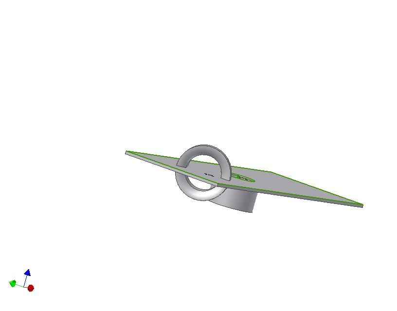

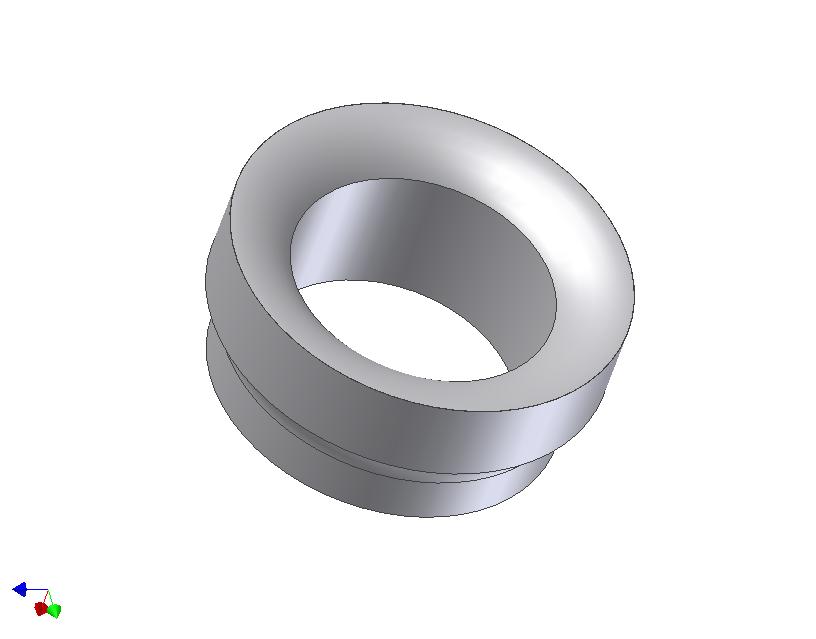

Hallo ihr Lieben mein erste Beitrag ist direkt mal eine Frage, im anhang ist ein bild. Diesen Ring bzw diese Stanzung muss ich als Ifeature bei Ineventor 9 auswählen können und direkt in ein Blech einfügen dabei kommt leider immer die Fehlermeldung das er einen Bohrungs mittelpunkt brauch. Ich habe nur leider keinen und bekomm das nicht hin da ich der absolute Neuling bei Inventor bin. Es wäre super wenn mir da jemand Helfen könnte.
Danke Im Vorraus
Mfg. Biti
Hier ist nochmal der Link zum Bild
http://foto.arcor-online.net/palb/alben/96/4070296/400_3966393134336138.jpg

So, dann mal herzlich willkommen im weltbesten (IV-)Forum
Zur Lösung:
Ganz simpel:
Skizze auf das Blech, dann Bohrungsmittelpunkt erzeugen (Der Knopf mit dem Kreuz)und bemaßen (Ganz wichtig: Skizzen immer voll bestimmen).
Skizzenumgebung verlassen und iFeature einfügen
HTHHope this helps (Hoffe, es hilft weiter) Mathias

Hmmmm also so ganz hat das nicht geklappt ich wollte eigentlich kein Pirceing  jetzt kann ich mein Loch zwar nach Links und rechts Verschieben aller dings ist es immer auf der Falschen Achse zum blech  .

Original erstellt von Biti:
.... ich habe Vorher noch nie mit diesem Programm bzw mit einem 3d Programm gearbeitet.
Das ist dann auch etwas heftig....
Eigentlich solltest Du dann erstmal mit den 1. Schritten und einer Grundschulung anfangen.
Aber wenn Du das iFeature (die Datei in der es gespeichert ist) mal hier hochlädst, findet sich sicher jemand, der es sich anschaut. Ohne das Feature zu kennen, hilft es sich ganz schlecht. Wir wissen ja nicht, wie es aufgebaut wurde.
Die Datei findest Du normal im Verzeichnis ....\inventor10\Katalog oder einem Unterverzeichnis.
