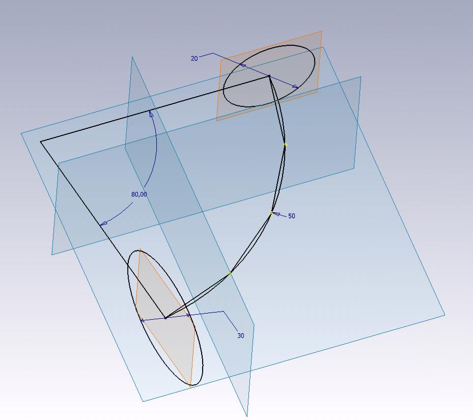

wie erzeuge ich mit iv 7 einen konischen rohrkrümmer und wickle ihn ab?
der krümmer solle 4 gleiche semente haben und variabel im winkel sein (von 60-90 grad) und natürlich zwei kreisrunde anschlüsse haben.
mit sweeping habe ich probs mit dem anlschuss auf einer seite,da dieser nicht lotrecht zum gedachten keisbogen abschliesst.
da abwicklen der segmente funzt schon, wenn ich den krümmer schlitze.
nur der abschluss an einer seite passt nicht.
mit erhebung und zwei flächen habe ich es nicht geschafft, ein volumen zu erzeugen.

für die segmente habe ich einen hilfsbogen gezeichenet und 4 sehnen angegtragen und mit dem bogen verknüpft.
die sehnen haben ich mit gleiche länge versehen und den bogen vermasst.
so kann ich die winkelzahl beliebig ändern.
an die enden des bogens habe ich jeweils eine arbeitsfläche gesetzt und für die skizze benutzt.

hier ist das bild.
der krümmer soll aus den 4 geraden entstehen.

Rohrbogen.ipt.txt
Vielleicht so ?
Schau mal in die Parameter  Du kannst Winkel, Mittenradius, Anfang und End- durchmesser und die Wandstärke eingeben.
Das Ding kannst Du aber nicht abwickeln. Dann müßtest Du es aus 4 Teilen bauen, die Rohre schlitzen und dann abwickeln.
Gruß MAthias
PS.: Schau Dir mal das Thema "Skelettmodellierung" an. Du kannst die Skizzen aus diesem Teil als Masterskizze verwenden und die einzelnen Rohrsegmente als abgeleitete Komponenten erstellen. Die Einzelsegmente dann zusammenbauen und am Ursprung der der BG fixieren.
Dann hast Du eine vollparametrische BG ohne Adaptivitäten

so stimmt die kontur,  aber auch wenn ich einen einzelne erhebung mache und schlitze kann ich es nicht abwickeln.
bei einem sweeping teil, dass ich mit winkel anschräge und schlitze kann ich eine segmentfläche auswählen und abwickeln.

Hallo gravie,
Das ist eine Beschränkung im Rechenkernel - eine Erhebung besteht nicht aus 100%ig nur eindimensional gekrümmten Flächen, und mehrdimensional gekrümmtes Zeugs kann der Kernel nicht abwickeln.
Manchmal entstehen zwar auch bei Erhebungen abwickelbare Teile, aber das ist eher Zufall.
Böse Zungen haben mal behauptet, daß diese Beschränkung im IV bewusst eingebaut wurde, um den Blechtool-Anbietern nicht das ganze Wasser abzugraben...
