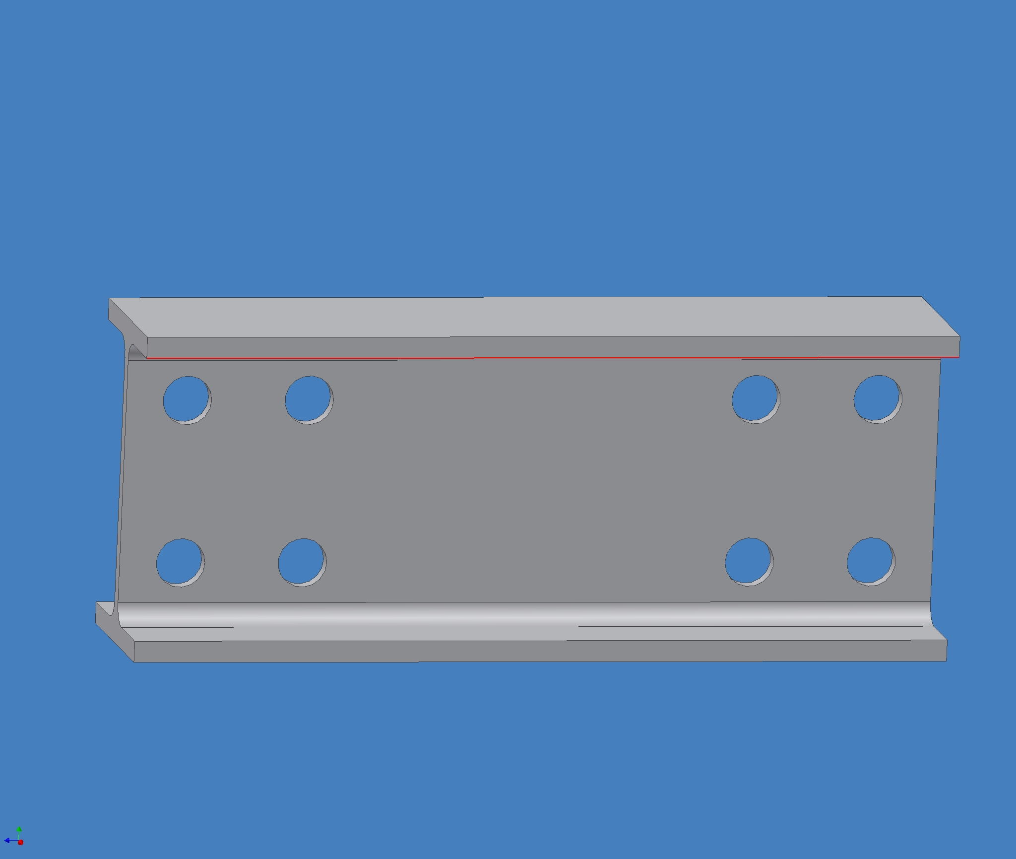

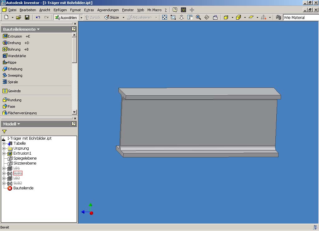

Hallo Forum,
ich möchte wahlweise 1 von 2 Bohrbildern aktivieren, bekomme jedoch eine Fehlermeldung.
LB1 ... linkes Bohrbild 1
SLB1 ... spiegeln um Ebene von LB1
LB2 ... linkes Bohrbild 2
SLB2 ... spiegeln um Ebene von LB2
Wenn alle unterdrückt sind und ich möchte bei LB1 die Unterdrückung aufheben, bekomme ich eine Fehlermeldung, das SLB2 nicht ausführbar ist.
Warum, ich möchte ja nur LB1 und SLB1 haben?

hallo SHP... ich glaub ich hab den "hund" gefunden.
du hast warscheindich nur die bohrbilder LB1 und LB2 unterdrückt. dadurch unterdrückst du natürlich auch automatisch die gespiegelten bohrbilder - jedoch kappiert die diva dabei leider nicht das du die gespiegelten wirklich nicht haben willst sondern versucht bei jeder weiteren änderung am modell diese gespiegelten elemente zu erstellen (ohne erfolg).
wenn du jetz LB1 und LB2 unterdrückst (automatisch dinn SLB1 und SLB2 auch) und dann LB1 wieder aktivierst kann die diva die zugehörige SLB1 wieder durchrechnen (macht sie ja auch automatisch) - SLB2 aber nicht da ja LB2 noch immer unterdrückt ist. die diva meint da SLB2 nicht gezielt unterdrückt wurde jetzt eine fehlermeldung ausspucken zu müssen!
probiers mal so: alle elemente aktivieren. dann SLB1 und SLB2 unterdrücken, und dann erst die zugrunde liegenden bohrbilder LB1 und LB2. wenn du jetzt wieder LB1 und dann das gespiegelte element SLB1 aktivierst bekommst du keine fehlermeldung.

bei mir ist die von SHP geschilderte Fehlermeldung gekommen ...    IV7SP1

Danke, jetzt haut's hin.
