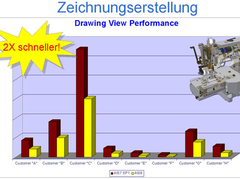

hi zusammen!
hier habe ich informationen über die neuen funktionen von IV8 gefunden!
(soll keine werbung sein da ich mit diesen unternehmen nichts zu tun habe!)
bitte so vorgehen:
link aktivieren http://www.mum.de/mum/default.asp
oben im menü auf partner forum -> windows fenster kommt -> abbrechen
dann auf download-bereich links im menü -> IV8 aus der liste auswählen
Schöne Grüße Meex

MenziMuck
Berufsschullehrer (ehem. Entwicklungingenieur)
Sehen Sie sich das Profil von MenziMuck an!   Senden Sie eine Private Message an MenziMuck  Schreiben Sie einen Gästebucheintrag für MenziMuck
Beiträge: 215
Registriert: 12.05.2003
AMD 2x2GHz
2GB DDRAM
Quadro4 750 XGL 128MB
Windows 2000 Professional
IV6 SP2
3,5" Diskettenlaufwerk :)
erstellt am: 26. Nov. 2003 13:36    Editieren oder löschen Sie diesen Beitrag!  <-- editieren / zitieren -->   Antwort mit Zitat in Fett Antwort mit kursivem Zitat    Unities abgeben: 1 Unity (wenig hilfreich, aber dennoch)2 Unities3 Unities4 Unities5 Unities6 Unities7 Unities8 Unities9 Unities10 Unities Nur für Meex 10 Unities + Antwort hilfreich
Ich fühle mich wie "Costumer F" der verzweifelt versucht einen "Costumer C" zu finden
Grüsse
André
          Bei den Produktankündigungen von Autodesk
                        wird bei ein Versprechen zum Versprecher
