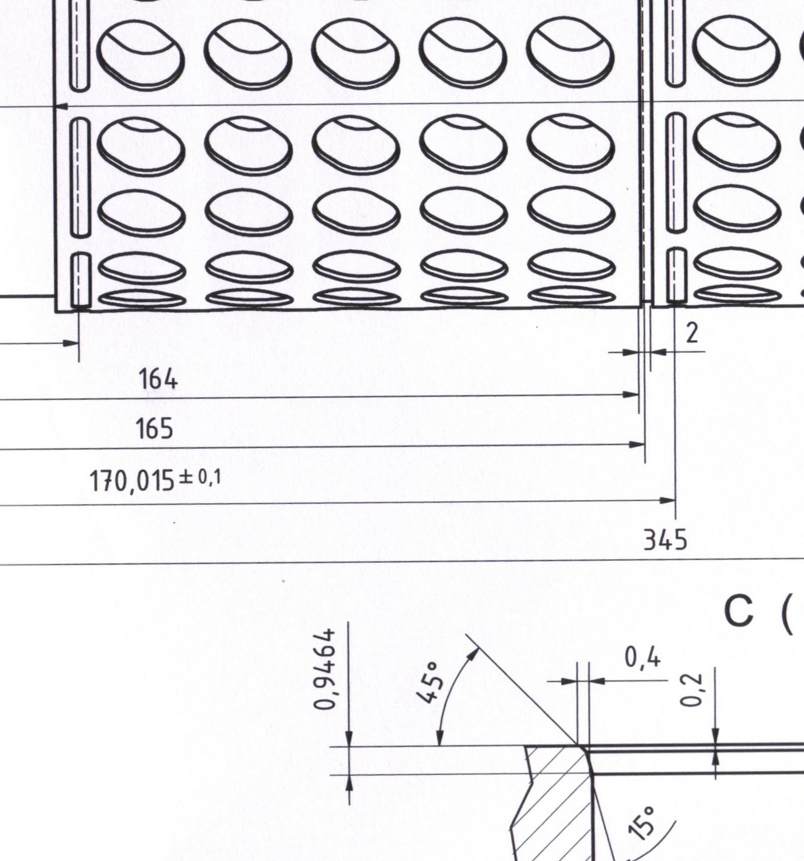

Hallo zusammen !
Manchmal hasse ich die Diva ohne Ende !
Hab grad einen Ausdruck auf meinem HP 500 - Plotter gemacht und es hat SÄMTLICHE MASSE  und auch Mittellinien auf der Zeichnung um vielleicht 1 mm verschoben. Die Werte stimmen aber. Da mein Plotter zu den wenigen Dingen gehört mit denen ich voll zufrieden bin, kann er es ja nicht sein, oder ?
Kennt jemand dieses Phänomen und weiß woran das gelegen haben könnte ?
Ein weiterer Ausdruck hat nach Neustart der Diva einwandfrei funktioniert.

Woran es konkret liegt, kann ich auch nicht sagen, aber ich prüfe da immer vorher kurz die Druckvorschau, da seh ich dann schon, ob auf der ersten Hälfte des Weges etwas schiefgegangen ist.
Ich selbst hatte einen solchen Fehler (IV2..7, HP450C) allerdings (noch) nicht.

Ursache kann ich Dir auch keine nennen, aber es schein, dass alles was "dünn" ist verschoben wurde. Guckst Du Schraffur!

Beim Stiftplotter würde ich sagen: Stift sitzt nicht sauber in der Halterung.
Aber beim Tintenpi**** ???
Ist das ein Schwarz/Weiß Plot oder sind die dünnen Linien farbig ? Ausrichtung der Tintenpatronen ?

hat er die Masse nur in einer Achse verschoben oder in beiden ?
im ersteren Fall würde ich mal den Papiereinzug prüfen.
Oder wurde er etwas länger nicht benutzt so daß vielleicht etwas Staub
sich ansammeln konnte ?

Hallo zusammen !
Wenn ich Euch nicht hätte, ich glaube mein ALDI-PC wäre schon lange Schrott, obwohl er kaum was dafür kann...
Vielen Dank für Eure Unterstützung !
Ein mechanisches Problem des Druckers schliesse ich aus: Es wurde heute schon gedruckt (also kein Staub) und das ansonsten saubere Druckbild spricht IMHOIn my humble opinion = Meiner bescheidenen Meinung nach auch gegen falsche Ausrichtung der Patronen.
Tatsächlich war die Schraffur auch verschoben aber so wie ich es sehe nur in "X"-Richtung. Aber der Drucker plottet ja immer Streifen und zwar Bemassung und Modell auf einmal. Da kann ich mir das mit dem Einzug auch nicht vorstellen.
Ich hab irgendwie schon wieder die Diva im Verdacht...
Läßt sich aber jetzt irgendwie alles auch nicht mehr so leicht nachvollziehen, denn es geht ja schon wieder (im Gegensatz zu vielen vielen anderen Dingen.....). Hoffentlich bleibt das auch so...

Dieses Problem hatten wir in abgewandelter Form schon öfter. Versetzte Linien, Schraffuren oder gar komplett fehlende Teile. Beim zweiten Versuch (ohne auch nur im Geringsten was zu ändern) klappte es einwandfrei. Am Plotter liegt es definitiv nicht (wir haben einen OCE - Ledplotter). Also, gibt es nicht mehr viele Verdächtige...

Ist dein Plotter direkt an eine Workstation angeschlossen oder ist er mit einer Netzwerkkarte ausgestatt und über IP-Nr. im Netz erreichbar?

sowas ähnliches hatte ich auch schon mal beim PDF erstellen mit dem Acrobat-Distiller, da hat er bei einer Zeichnung so ziemlich alle Maße einfach ganz weggelassen!
Und dabei lag's ganz sicher nicht an der Drucker-Hardware.
