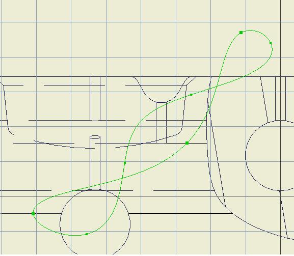

Hab mal wieder so ein IDW-Problem, nachdem die letzten Tage ausnahmsweise mal wieder Hoffnung auf eine bessere Zukunft liessen.
Hab mit einem Spline einen Ausbruch erzeugt.(rechts neben dem Spline)
Jetzt hat's mir den Spline total verhauen und auch weitere Ausbrüche lassen sich nicht mehr erzeugen.
Kann man irgendwas tun, um das Verrutschen zu verhindern ?
Vielen Dank schon mal
Michael

Hallo Michael,
kannst Du den Spline nicht markieren, RMT und dann fixieren?

Hallo Bernhard !
Unter RMT kommt zwar kein Fixieren aber mit den Abhängigkeiten läßt sichs trotzdem festnageln. Was ist die Erfahrung, hilft das ? Muss ich alle Definitionspunkte festnageln oder reicht einer ?

Hallo Michael,
es kommt beim Spline kein fixieren? Auch nicht, wenn die die gelben "Griffe" siehst?
Ich habe die Ausbrüche bisher rund gemacht und an einer Körperkante fixiert. Dann rutscht der Ausbruch mit, wenn sich das Teil in der Länge ändert.
Mit nem Spline muß ich mal probieren....

Gelbe Griffe ?

Ist nach meiner Erfahrung ein echtes Problem. Nimm für den Ausbruch am Besten eine möglichst einfache Geometrie, die Du mit Abhängigkeiten vollständig festnagelst und wo Du sicher sein kannst, keine Abhängigkeit vergessen zu haben. Eine Garantie ist das aber nicht.

Vielen Dank für die Antworten !
Alles was mit Skizze in Idw zu tun hat scheint mir ein Problem...
Bei mir verhaut's auch mit Vorliebe an Ansichten angehängte Skizzen.
Ganz übel auch: Unsichtbar geschaltete Kanten. Hier herrscht bei Änderungen am Modell das komplette Chaos. Tipp an Autodesk: Bei SWXSolidWorks klauen und FEATURES ausblendbar machen !!
Schon komisch, dass der 2D-Marktführer mit 2D im Inventor nicht klarkommt.
