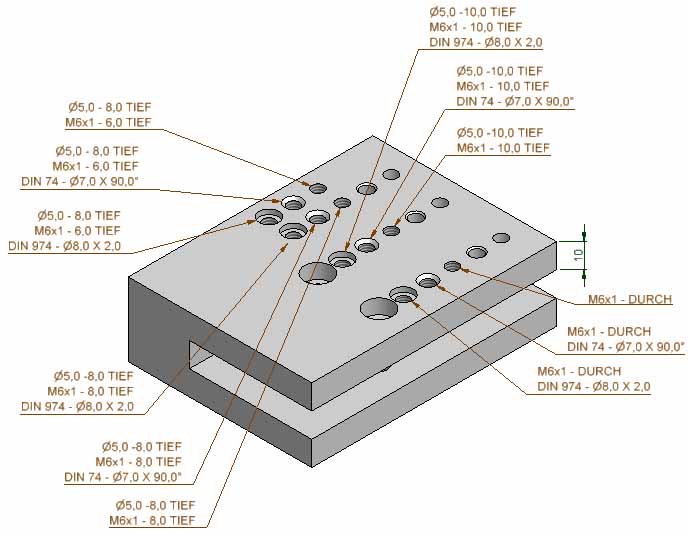

Hallo Forum,
kämpfe mich gerade durch die 2D Ableitung im IV, und möchte eine Gewindeinfo anbringen.
Als Norm habe ich DIN gewählt, aber in der Gewindeinfo steht nichts von einem M5 das es sein sollte.
Hans-Peter

das Gewinde hab ich mit "Bohrung" gemacht,
da kann man auch ein Gewinde mit Ansenkung definieren.

Gewinde mit Senkung - dass da die Gewindeinfo nicht klappt finde ich überhaupt nicht egal, und ich finde diese Anordnung auch keineswegs absurd ("was willste dann damit?"). Nur zwei Beispiele von vielen:
1. Wir setzen in unseren Konstruktionen oft Passbuchsen in der Trennebene direkt um Schrauben. Die Gewindebohrung hat dann eine zylindrische Senkung, und so modellier ich das auch; geht halt schneller und hält Modell und Zeichnung übersichlich - dachte ich.
2. Wir befestigen in unseren Konstruktionen dünne Gleitbleche oft mit Senkschrauben, die aus Servicegründen (zweimal demontiert = Antrieb vergniedelt?) vom Nenndurchmesser so groß wie möglich sind. Daher ragt der Schraubenkopf dann oft unten ein wenig aus dem Blech. Die Gewindebohrung erhält dann eine Senkung und alles geht klar - außer der Gewindeinfo.
Bin ich denn der Einzige, den das stört?        Gruß, Roland

Hi zusammen!
Mein WA (Hallo Leo  , welche fortlaufende Nummer bekommt der  ? ):
Skizze wiederverwenden und Senkung mit einem zweiten Bohrungsfeature anbringen.
Bohrungs und Gewindeinfo zweimal anbringen (wenn man von innen und von außen zur Kante fährt, erwischt man die beiden Features).

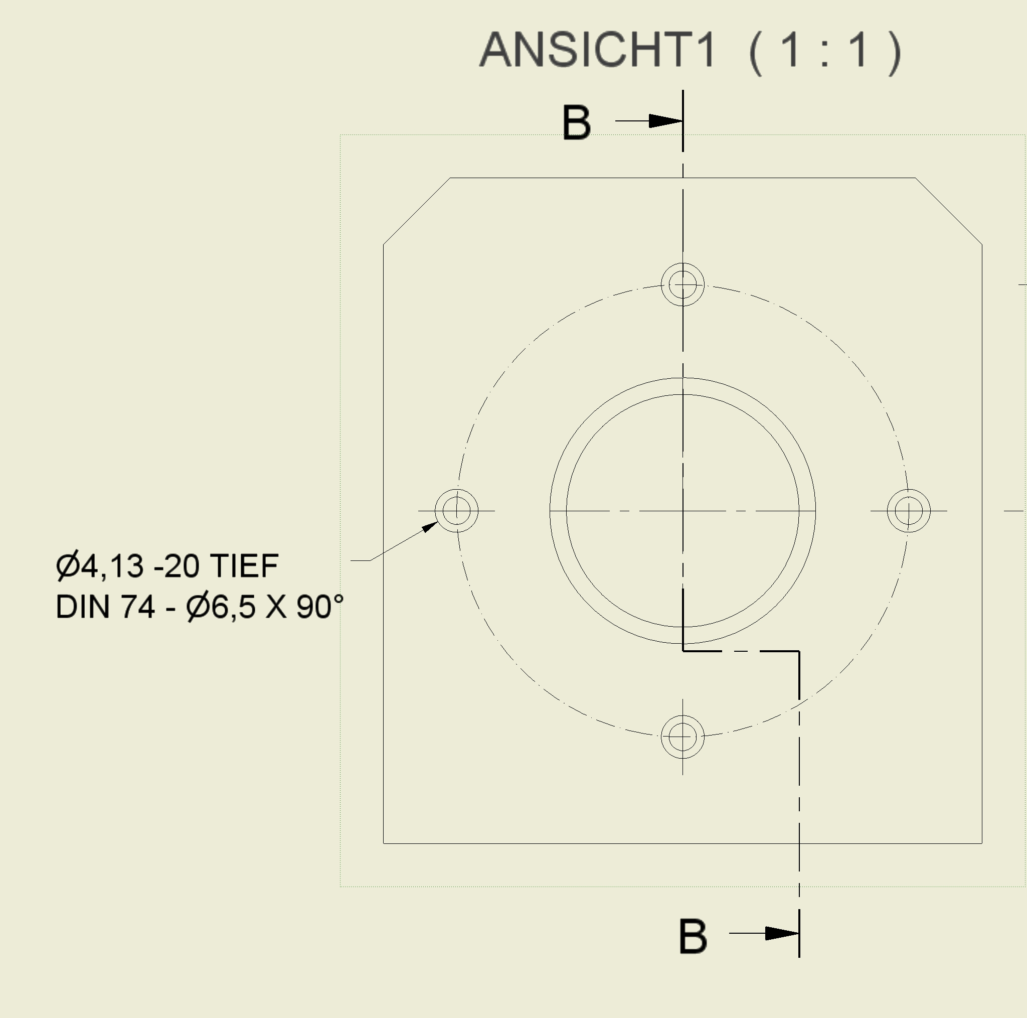

erstellt am: 01. Mrz. 2005 22:00    Editieren oder löschen Sie diesen Beitrag!  <-- editieren / zitieren -->   Antwort mit Zitat in Fett Antwort mit kursivem Zitat    Unities abgeben: 1 Unity (wenig hilfreich, aber dennoch)2 Unities3 Unities4 Unities5 Unities6 Unities7 Unities8 Unities9 Unities10 Unities
So jetzt hab ich die Bohrungsinfos.

"DIN 74 - ø7,0 x 90°" - warum steht die DIN-Bezeichnung noch dabei? Die Maßangaben beschreiben die Senkung bereits vollständig.
Dann ist man auch schon fast bei der vereinfachten Bemaßung nach DIN 6780.

erstellt am: 02. Mrz. 2005 18:51    Editieren oder löschen Sie diesen Beitrag!  <-- editieren / zitieren -->   Antwort mit Zitat in Fett Antwort mit kursivem Zitat    Unities abgeben: 1 Unity (wenig hilfreich, aber dennoch)2 Unities3 Unities4 Unities5 Unities6 Unities7 Unities8 Unities9 Unities10 Unities
Original erstellt von Harry G.:
Mich stört das nicht.
