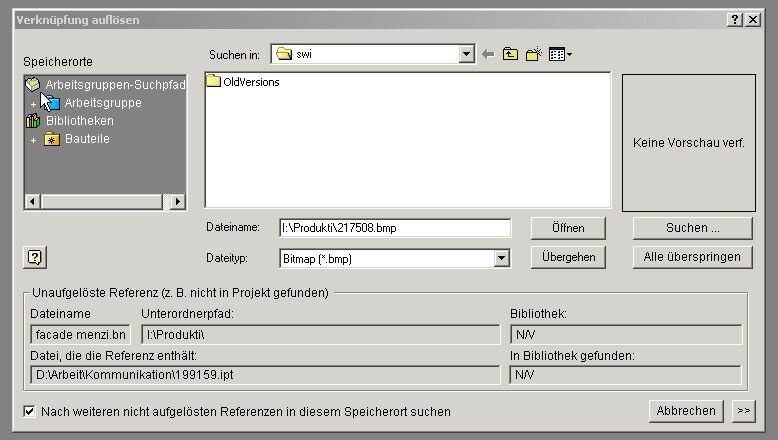

Hallo zusammen
Ich habe ein Blechteil, das mir 1,6MB gross ist und beim Aufstarten nach einer Bilddatei sucht, obwohl ich meinses Wissens kein Bild eingefügt habe.
Nun habe ich durch Kopieren der Elemente das Teil nochmals aufgebaut und siehe da: noch 330KB gross und keine Frage nach der Bilddatei..
Woran kann das liegen? Vielen Dank für die Hilfe, denn für mich ist es ein Rätsel, was hier los ist.
Grüsse
André

Hi Andre!
Erster Gedanke von mir: das Vorschaubild wurde getauscht. Wars aber nicht.
Zweiter Gedanke: im Teil wurde eine neue Textur definiert. Konnte aber keinen Anhalt finden.
Wie schaut eigentlich die Datei "facade menzi.bmp" auf Deinem Laufwerk I: aus?
Das könnte beim Enträtseln helfen.

bei mir fragt er auch wie Tom schon sagt, nach diesem bmp:
aber keine Ahnung wie das eingebunden ist.

... ein interessantes phänomen. den inhalt löschen und es wird weiterhin nach der bmp gefragt. ja wie kann ich solche information bewusst in eine inventor-datei einbauen (zb.: copyright.bmp).

Die Suche nach der Bitmap kann man dem Ding schon austreiben, Robby.
Aber bei mir hat die Datei dann weiterhin noch über 1,6 MB. Irgendwas steckt da noch drin, wennse bei einem Neuaufbau nur 330 KB groß ist.

Hallo liebe Helfer
Das bringt mich eben auch zur Verzweiflung. Meines Wissens gabe es diese Bilddatei gar nicht. Denn der Name ist mehr als rätselhaft.
Zur Geschichte des Bauteils:
Es ist ein Instrumentenbrett in das früher einmal zwei Aufkleber angebracht wurden. Diese wurde aber gelöscht die DIVA hat aber wohl ein Erinnerungsvermögen wie ein Elefant...

Werkzeuge > Dokuementeinstellungen > Modellierung > komprimiertes Modell (oder so ähnlich  aktivieren. Extras > Alles neu erstellen, speichern
ist jetzt die BMP Meldung weg?

Jetzt wird das Rätsel noch immer grösser:
Ich lade mein ZIP File wieder von dieser Homepage runter und siehe da:
Die Frage nach dem Bild kommt nicht mehr!
Ist der Uploadbereich eine Klinik?

Rätsel gelöst in aktuellen Projekt konnte er auf das Verzeichnis zugreifen...
Also keine Panik...
@invhp: Nein auch nach dieser Aktion kommt die Meldung noch.
