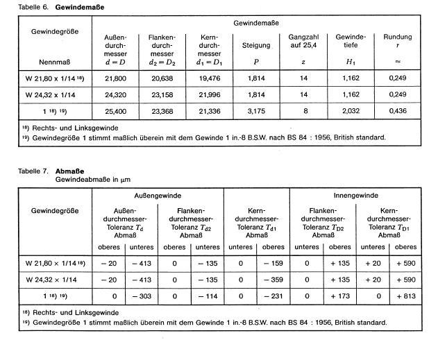

Okay, falscher Rahmen hier, aber Euch kenne ich am besten
Hat jemand die Gewinde Daten für ein W1 Gewinde?
Wird in einer Niederländischen Norm für Gasflaschenanschlüsse verwendet.
Danke für Eure Hilfe im vorraus. Und sagt mir ruhig, in welchem Forum ich das eigentlich hätte veröffentlichen sollen, dann tue ich das noch.

Hallo Bene,
Gewinde W1 sollte Whitworth Gewinde, Grösse 1 Inch sein.
Das Gewinde hat 8 Gänge pro Inch, Aussendurchmesser 1"(25,4 mm) und einen Kernlochdurchmesser von 21,34

Ach Ihr seit spitze! Dankeschön! Der Link mit dem Gewindekatalog ist postwendend in die Favoriten gewandert.
Ich hoffe inständig es ist ein BS 84 Gewinde, aber das kann mir hoffentlich der Kunde verifizieren.
Ein Rohrgewinde nach iso 228 ist es nicht Achim, leider. Die habe ich mir schon aus Kastis Tabelle gegriffen und umgezollt um die Bitmaps zu bekommen, Interesse?
...und dann das noch  es steht in der Norm, mit der ich seit 10 Jahren Arbeite, wenn auch ganz hinten Asche auf mein Haupt!
Also, wer noch die Tolleranzen braucht und die DIN 477-1 nicht zur Hand hat schaue sich das jpeg an...
