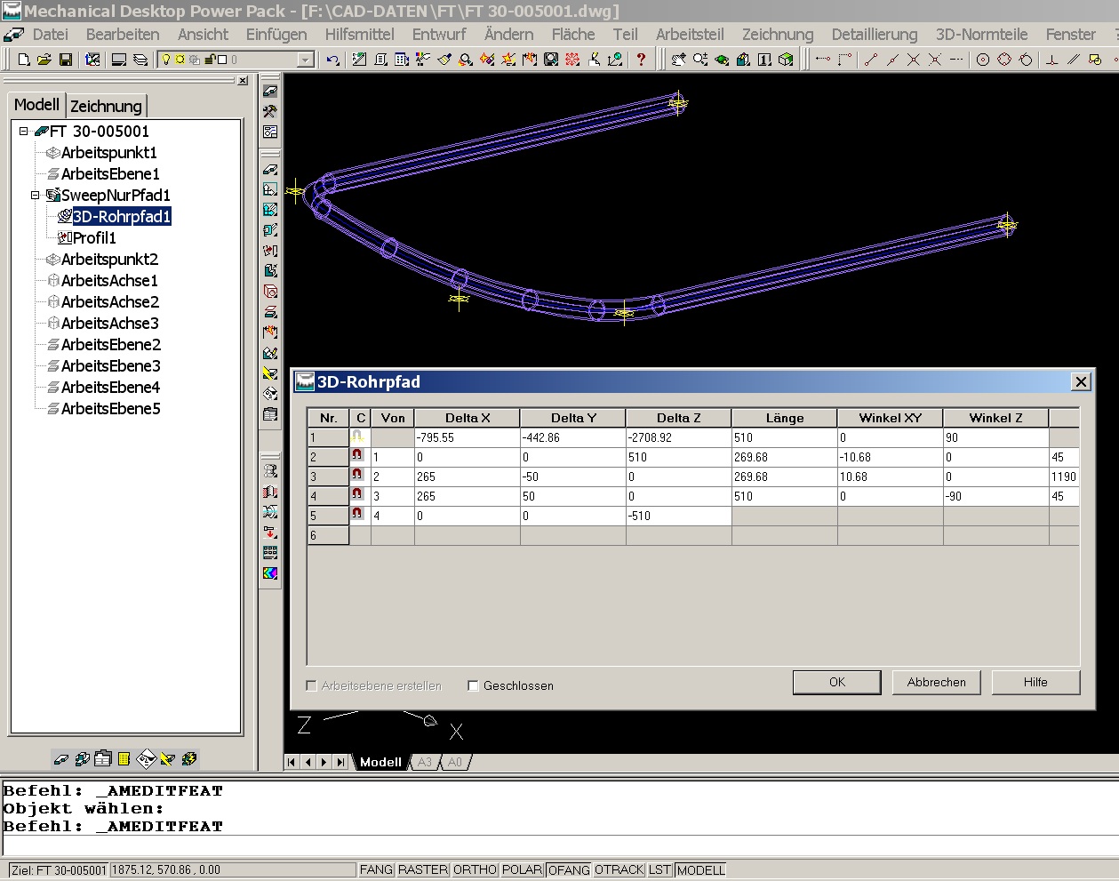

Hallo liebe Inventorgemeinde,
wir überlegen schon seid längerem von MDTMechanical Desktop zum Inventor zu wechseln.
Habe auch schon Teile und Baugruppen von MDTMechanical Desktop zum Inventor übersetzt.
Das klappte eigentlich recht gut, nur Teile die ich im MDTMechanical Desktop als 3d-rohrpfad erstellt habe waren nicht zu übersetzen bzw. fehlerhaft.
Nun soll es ja im Inventor 7 pofessional ein piping & tubing feature
geben. Meine Frage ist nun kann ich wie im MDTMechanical Desktop mein 3d-pfad als
(3dpolylinie) erstellen und diese anschließend beliebig editieren?
d.h. Abrundungen, hinzufügen von Stützpunkten usw.
siehe angehangenes Bild.

Das geht heute schon im AIS.
Dazu gibt es den 3D Pfad mit konstruirten und fixierten Arbeitspunkte durch die du dann ne 3D Linie (und bald auch splines) legen kann.
s. http://www.sdotson.com/freetut/introduction%20to%203d%20sketches.pdf
