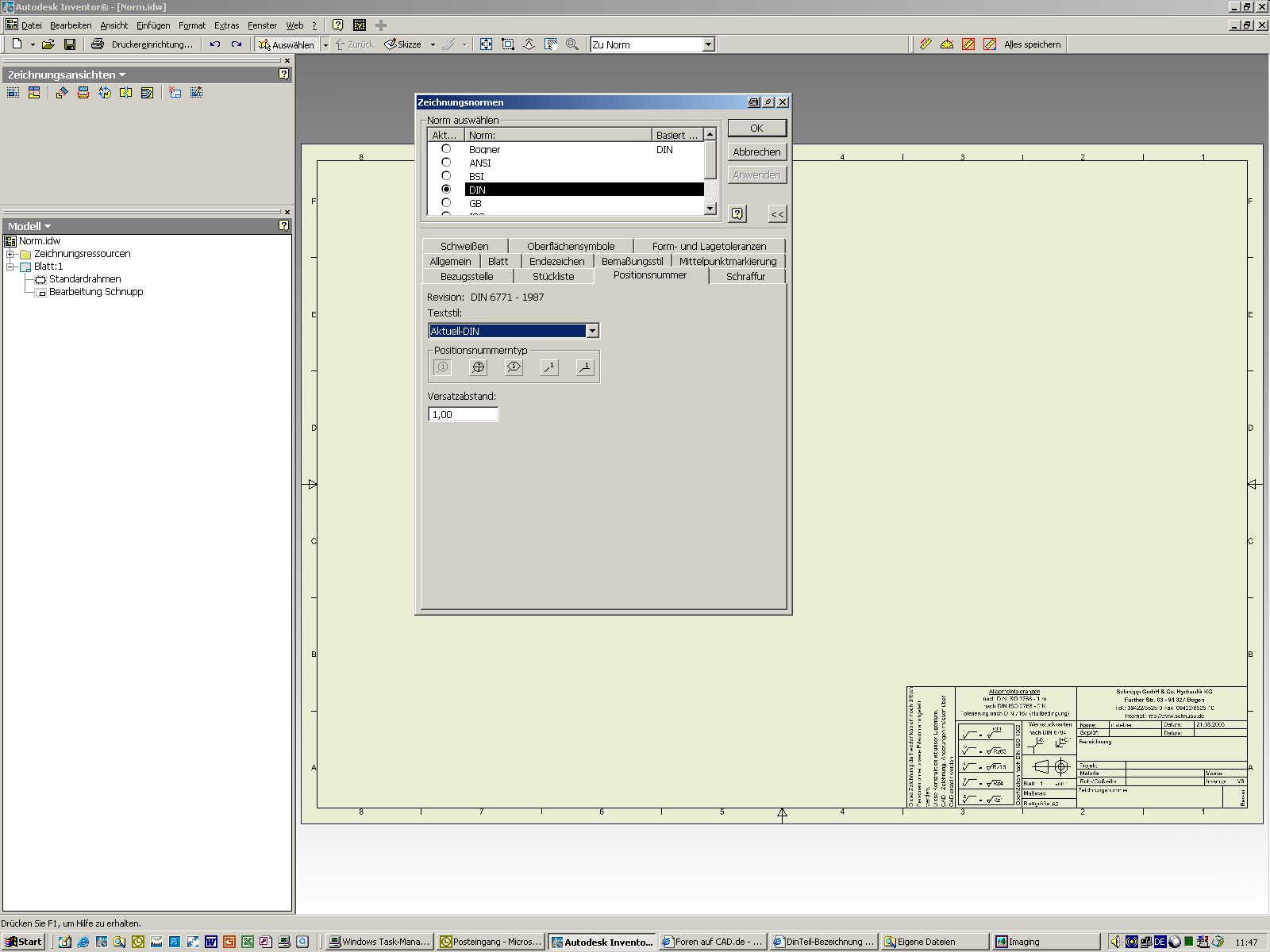

erstellt am: 29. Sep. 2003 11:54    Editieren oder löschen Sie diesen Beitrag!  <-- editieren / zitieren -->   Antwort mit Zitat in Fett Antwort mit kursivem Zitat    Unities abgeben: 1 Unity (wenig hilfreich, aber dennoch)2 Unities3 Unities4 Unities5 Unities6 Unities7 Unities8 Unities9 Unities10 Unities
hier noch die Registerkarte die erscheint
Gooseman

du musst den Pos.Nrtyp Eigenschaftfeld nehmen, das ist der vorletzte in der Auswahl.

Danke hat geklappt.
