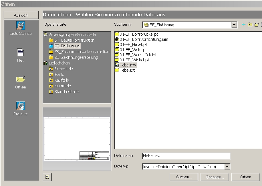

woran kann es liegen, daß ich beim auswählen einer *.*idw Datei im Explorer ein leeres Zeichnungsblatt mit DIN-Rahmen sehe, obwohl die Zeichnung mehrere Ansichten enthält bzw. mit mehreren Ansichten gespeichert wurde.
(*.*ipt File und *.*idw File liegen im selben Projektordner)
Grüße Martin

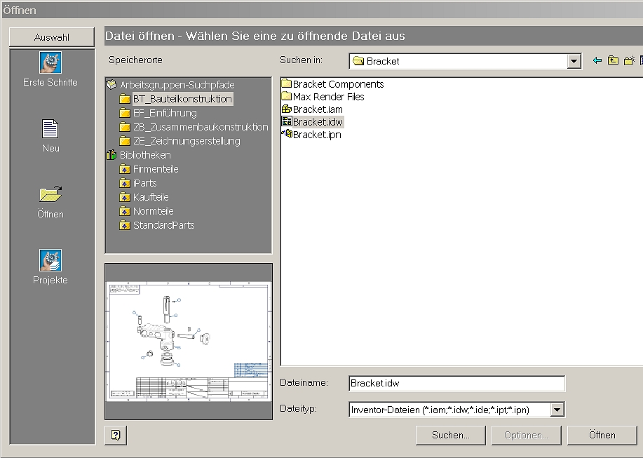

an der Grafikkarte liegt es nicht, da bei den mitgelieferten Beispielzeichnungen das Vorschaubild richtig angezeigt wird.
Auch beim Befehl Datei öffen wird bei den neu erstellten Zeichnungen kein Vorschaubild bzw. nur das leere Blatt mit DIN-Rahmen gezeigt.
Woran kann dsa liegen
Martin
