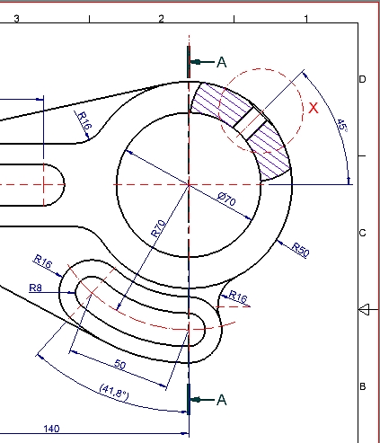

Hallo zusammen
was muß ich im Register Normen einstellen, daß die Linien eines Ausbruchs in einer anderen Farbe und Linienstärke dargestellt werden?
Danke im Voraus für eure Hinweise.
Grüße Martin

Hi Martin!
Geht nicht, weil diese Kante eine sichtbare Kante ist (mach einmal ein isometrie von so einer Ansicht, dann wird alles klar).
Abhilfe: Begrenzung des Ausbruchs markieren, RMK, Eigenschaften, Häkchen bei "nach Norm" weg und Farben/Stile individuell einstellen.

Hallo Tom
Danke für den Tip.
Wenn ich diese Aktion ausführe, verabschiedet sich IV6 mit SP2 sang und klanglos. Schade!
Martin

Ich habe es mit IV7 grade gemacht.
Da hat es gefunzt.

Hallo Tom
jetzt hat es auch bei mir geklappt.
Habe die Linien des Ausbruchs einzeln markiert und modifiziert.
Wenn beide Linien gleichzeitig geändert werden sagt IV "TSCHÜSS".
